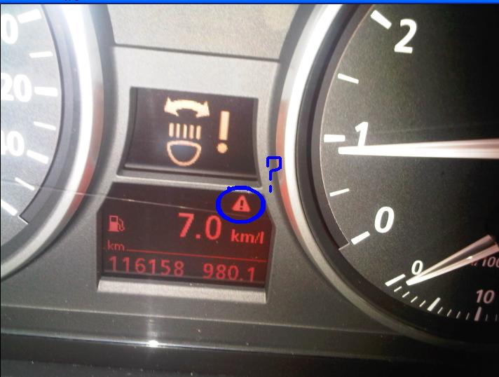

am si eu o rugaminte. deoarece nu cunosc semnificatia tuturor martorilor din bord, iar masina este luata din germania (deci manualul este in germana), as vrea sa intreb daca are cineva un manual pdf in limba romana/engleza/franceza pt un 330 i (daca tot a fost ajutat si coelgul).merci
intre timp am mai cautat pe forum, am gasit niste manuale, dar pentru alte modele.ma rog. inca nu am reusit sa ma edific asupra unei probleme si anume: de ce imi apare acest semn de exclamare permanent?
