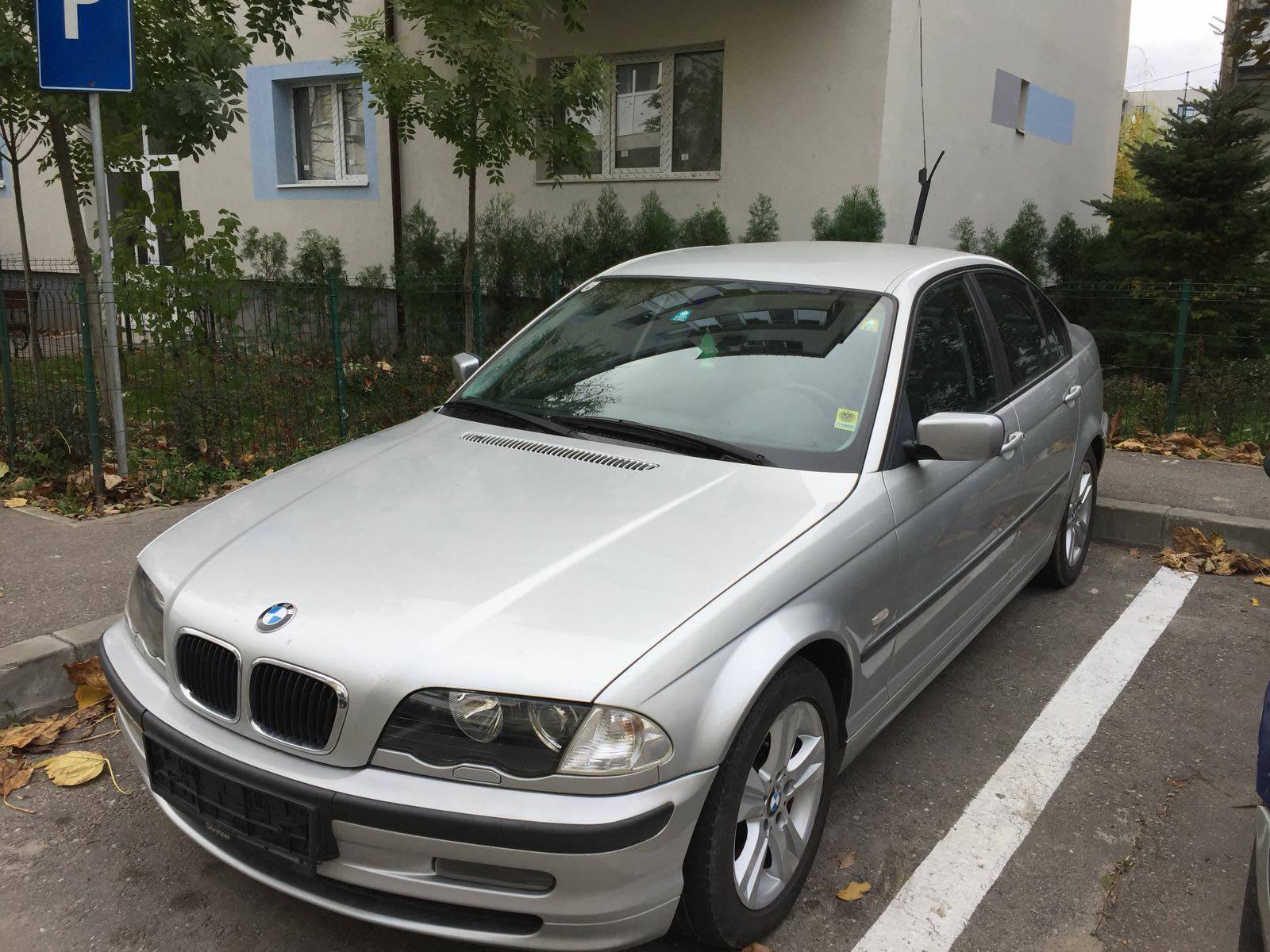

Salutare. Imi puteti recomanda si pe cineva din zona Slatina-Olt care sa se priceapa bine la diesel ? As vrea sa verific un motor la un E46 320D 136Cp 2001 cumparat acum doua zile ( tester, verificat injectoare, turbina, furtune vacum, egr, etc ). Vreau sa verific si sa schimb tot ce este nevoie. Masina porneste bine dar la accelerare da fum negru si funingine, parca nu tureaza cum trebuie...nu are forta, si parca nu suna bine motorul...sau cel putin asa am eu impresia ( este primul diasel care il am ).
