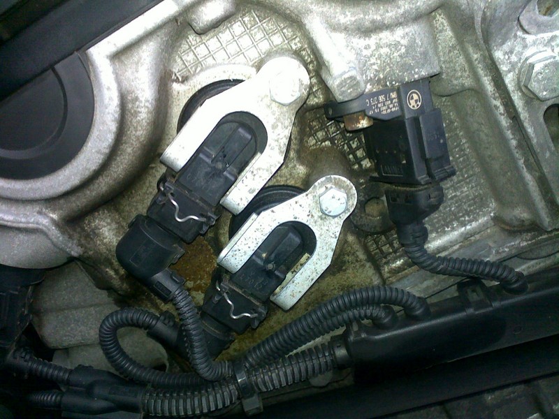

Recent am descoperit o pata de ulei pe blocul motor in zona din fata a acestuia. Lichidul era galben deci clar e ulei. Am curatat tot si dupa 900 de km pe afara m-am uitat din nou. Uleiul se scurgea de la o valva SOLV(piesa nr 1) aflata in fata motorului. Am atasat si poza in cauza. Mie mi se pare ca scurgerea e din zona "ora 6"(sa-i spunem) a valvei de sus. Intrebarea ar fi urmatoarea: pot demonta piesa in cauza pentru a decoperi cauza? Mai mult ca sigur este un O ring(ori 2, ori 3) insa as dori sa stiu daca pot demonta piesa ca sa inspectez starea garniturilor sau demontarea acestora are si alte implicatii?

Da. Se scot acele Valve solenoide afara si se inlocuiesc garniturile ( sunt 2 pt. fiecare). Si eu am avut problema asta. Le-am inlocuit si totul e Ok. Cauta pe net ca este un DIY cum se schimba. Bafta.

Imi imaginez ca mare complicatie nu e...Adica vad 2 cleme in fata care mentin presiunea asupra lor si cam atat. Am sa ma apuc de ele curand. Danke!

Este relativ simplu. Garniturile le-am luat pe original ~60 ron toate 4. Cu motorul RECE (vezi ca frig ca dracu alea :twoup: ), scoti suruburile alea 2 cu o cheie de 10, desfaci mufele de la SV-uri (tragi de sarma aia in sus si apoi scoti mufa) si scoti afara sondele. Ai pe ele 2 garnituri, una mai mare si una mai mica. Le inlocuiesti si pui la loc. Eu am dat si cu niste spray de contact si mi-am curatat scursura aia de ulei de pe blocul motor si a ramas impecabil de curat. Asa ca succes.

cam la cati km ,s-au dus oringurile alea ,intreb pt ca si eu am acelasi motor dar inca nu am probleme pe acolo,in schimb am avut in spate la pompa de vacum unde la fel e un oring pe unde se pierde destul de mult ulei
In momentul de fata are 153.000km. Si abia recent am observat urmele de ulei...acum 2000-3000km nu erau.

Si la mine tot in jur de 150.000 de Km a aparut scurgerea. E normal, garniturile alea se mai prajesc.
