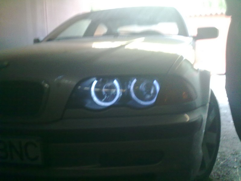

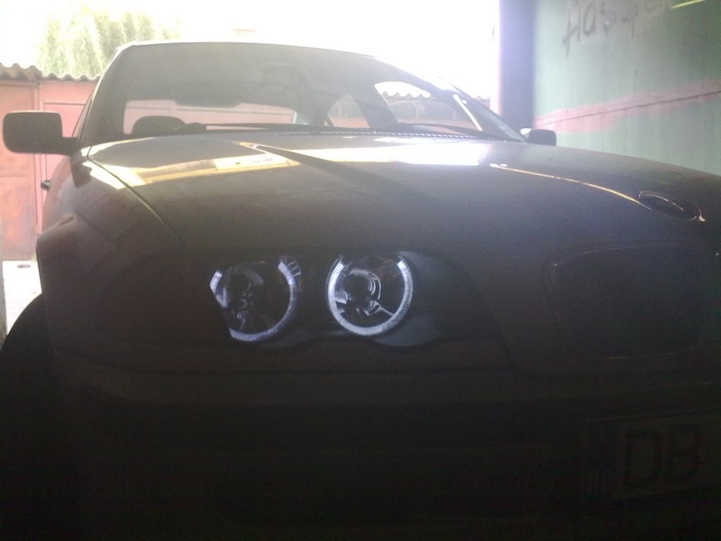

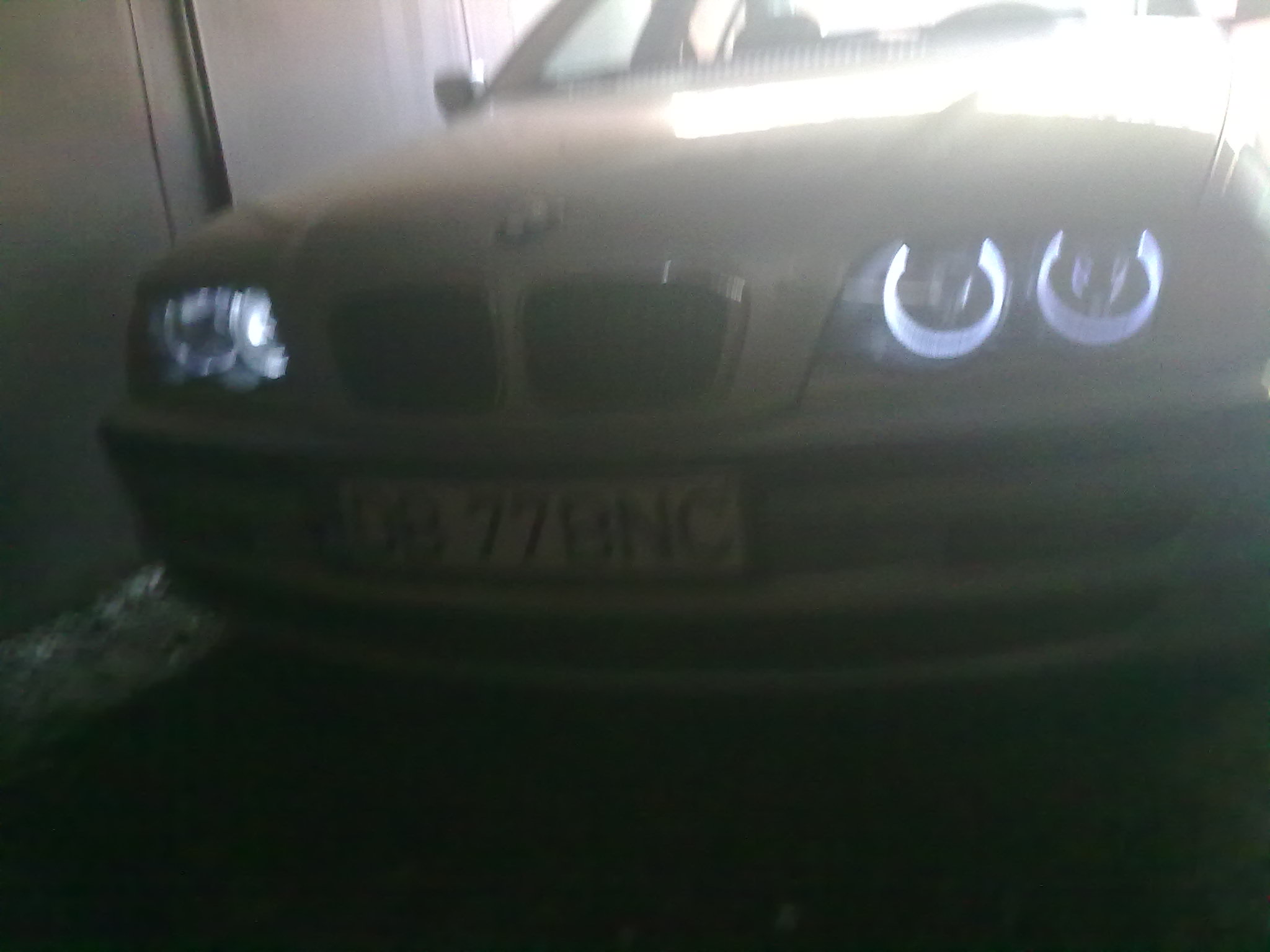

in sfarsit am prins o zi cu soare si m`am apucat sa le montez pe masina. pun si poze
oisher, le-ai pus pe spate folie reflectorizanta, sau lac de unghii glossy? ce leduri ai pus, si rezistenta de cati ohmi?
ale mele sunt in casa, nu le-am montat inca...dar se vad mult mai intens decat ale tale. eu am pus led de 3.5v 30mA si rezistenta de 350 sau 360ohmi, nu-mi amintesc sigur. astept sa treaca gerul si le montez
