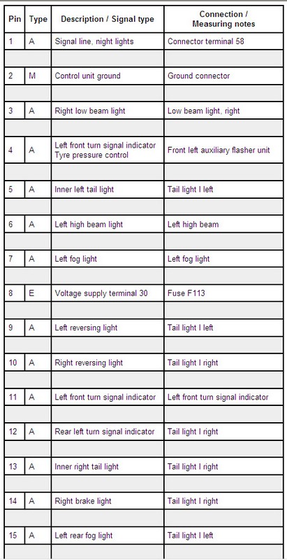

din ce am vazut in WDS problema pare sa provina din mufa 2, cea din mijloc, eu acolo as incepe cautarile, in principal alimentarea.
pin 2 - masa
pin 8 - siguranta F113
mufa 2, cam ce e pe aici pare ca nu merge:

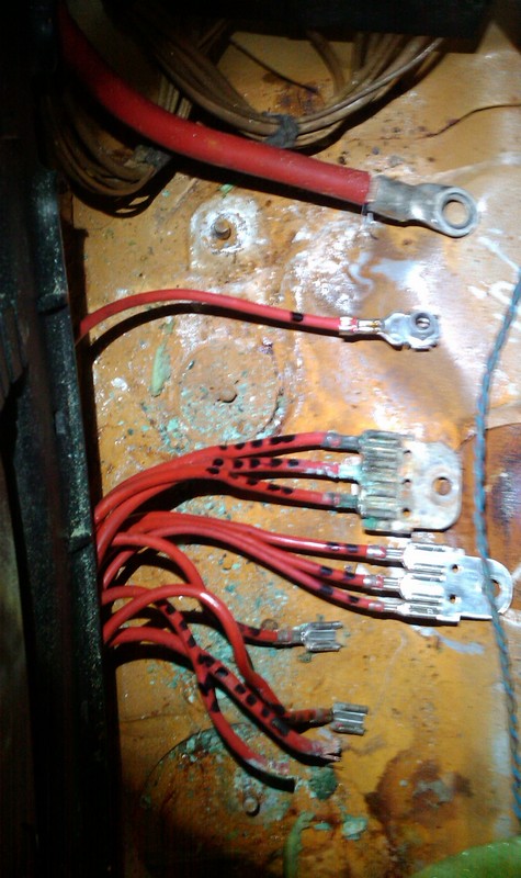

De fapt sigurantele nu erau arse. Proprietarul avusese o problema cu intratul apei in masina. Cand ploua gasea mocheta uda. In final a vazut ca erau infundate scurgerile de la trapa. Apa i-a intrat in masina si a ajuns la podea, in zona in care este montat panoul cu sigurante buclucas. Sigurantele sunt pe 2 niveluri. Cele de deasupra au fost OK, dar cele doua de pe nivelul de jos, care au stat mai mult in apa, au avut de suferit ca urmare a ruginii si a coroziunii provocate de electroliza.
Firele erau oxidate tare, unul chiar era retezat.

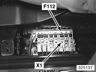

Pai dupa WDS m-am luat. Dar poza este extrem de criptica, si in plus nu-mi venea sa cred ca pot fi sigurante sub mocheta.
Asta e poza din WDS dupa care am cautat sigurantele:
Accesul este foarte anevoios, si iti dai seama ca nu iti vine sa dai mocheta si scaunul la o parte daca nu esti absolut sigur.
M-a convins in final faptul ca in poza de pe WDS se vede in partea de jos o mica parte din sigla BMW de pe prag :twoup: .
mai scrie si asta sub poza :twoup:
'RH side of RH footwell under carpet'

Am vazut ca scria sub mocheta, dar nu-mi venea sa cred ca poate fi tocmai acolo. Pana nu mi-a sarit in ochi fragmentul de sigla BMW de pe prag nu mi-a venit sa dau la o parte scaunul si mocheta.
