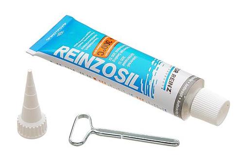

Treaba-i cam in felul urmator: Daca nu gasesti un mecanic competent, incearca sa rezolvi tu problema. In fond, nu e mare smecherie. Totul e sa ai pe langa acea garnitura noua si un silicon Victor Renitz. Montajul vine de la sine. :twoup:

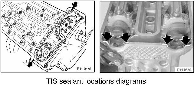

Scoate garnitura veche afara; curata bine toata marginea de la capacul culbutori de toate rezidurile; cumpara o garnitura noua de calitate; pune la colturile semilunilor unde vin axele cu came putin 3-Bond®1209 sau ceva asemanator; pune garnitura noua; fa toti pasii care trebuie facuti pana ajungi la strangerea suruburilor capacului; strangei cu o cheie dinamometrica la 10nm. Cam asa se face treaba de calitate. Si tu o poti face doar ca ai nevoie de scule.
-Felix- @ cam ai dreptate dar e "victor reinz"...adk asta;
Slick- @ poate-l convingi si pe colegul claudiuBWR , ca de, el d-astea nu vinde, deci nu-s bune si nu se folosesc....
chit ca TIS zice altceva....dar ce stiu aia.....
