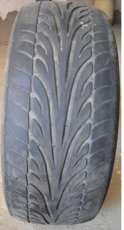

Am un BMW E90 320d 163cp, fabricatie 2005 cu o uzura neobisnuita a cauciucurilor din fata, in ce sens: se uzeaza partile laterale ale cauciucului, atat cea interioara cat si cea exterioara si partea din mijloc ramane neuzata. Masina am cumparat-o din Germania in 2008 si era echipata cu jante pe 16 cu dimensiunea anvelopei de 205/55. Cand am luat-o deja cauciucurile erau uzate pe laterale dar nu mi-am facut griji crezand ca problema este datorata geometriei. Am schimbat jantele cu unele pe 17(originale) cu dimensiunea cauciucurilor de 225 pe fata si 255 pe spate, si am facut si geometria cu ocazia asta......fara nici un rezultat insa mi le-a facut praf si pe alea. Am fost la reprezentanta in Timisoara am schimbat toate 4 cauciucurile+brate transversale puntea spate+geometria rotilor. Dupa 5000 de km au inceput iarasi sa se uzeze cum va povesteam si sa imi vibreze ca toti dracii volanul.
Mentionez ca nu am mers cu presiune mai mica de 2,3 in roti(asadar presiunea scazuta nu ar putea fi o cauza), iar jantele le-am dus pe toate la verificat la o firma specializata sa vad daca sunt cumva strambe, si nu au nicio problema.
Cineva mi-a mai zis ca ar putea fi din amortizoare??? Voi aveti vreo sugestie?

uzura e normala , e din cauza bracarii volanului . In general e mai mare pe exterior , vibratiile sunt din alta cauza , trebuie sa reechilibrezi probabil si sa gasesti o vulcanizare unde au aparatul calibrat . poti incerca si 4-5 si sa ai aceleasi vibratii , au niste aparate f proaste .
Ursache, aia e presiune prea mica toata ziua.
Din cauza ca pneul e prea moale, pe viraje se culca prea mult pe lateral si de aia se intampla ceea cea ai patit tu la ele.
Uita-te pe Dunlop.com si ai sa vezi ca recomanda o presiune cu 0,2bar mai mare decat cea data in manual. Si daca in manual zice 2,3, atunci bagi 2,5 bar. Iar in cazul tau, cu pneurile uzate asa, nu alta solutie decat sa bagi presiune mai mare... asta in situatia cand nu vrei sa schimbi pneurile.

Pe partea dreapta am schimbat am schimbat recent ambele brate pentru ca mi se auzea un scartait cand luam viraj din cauza ca se uscasera pivotii bratelor mi s-a spus la service. Am pus Lemforder si m-a costat vreo 650 de lei. Pe stanga nu am schimbat nimic pana acum.
ursache, cat zice in manualul masinii tale ca trebuie sa fie presiunea din roti, si in ce conditii?
2.2 in cazul in care masina nu e incarcata, iar eu merg aproape mereu singur si nu am lasat niciodata presiunea mai mica de 2,3. In general le umflu la 2.5 si le verific 1 data pe luna sau la doua luni.

Pneurile pe care le-am pus acuma au fost noi, Good Year Eagle F1 umflate cu presiune de 2.5. Dupa 5000 de km au inceput sa vibreze si sa apara din nou uzura pe partile laterale. Cat despre directie este verificata in 3 service-uri, inclusiv reprezentanta si este facuta bine.
pe ce latime de jante ai pus acele anvelope?
Pe marimea corespunzatoare nu stiu exact cred ca 7,5, nu sunt pe jante mai mari sau mai mici.
Jantele sunt 8' pe fata si 8,5' pe spate.
Cred ca da. latimea anvelopelor este 255 pe spate si 225 pe fata. Jantele sunt originale. Inainte de jantele astea am avut jante pe 16 cu latimea anvelopei egala atat pe fata cat si pe spate 205, insa anvelopele de pe fata au prezentat aceeasi uzura, asadar nu ma gandesc ca ar putea fi din cauza jantelor
