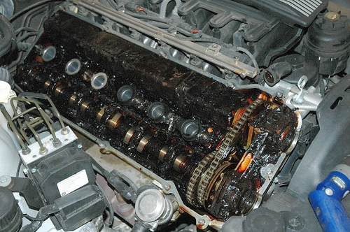

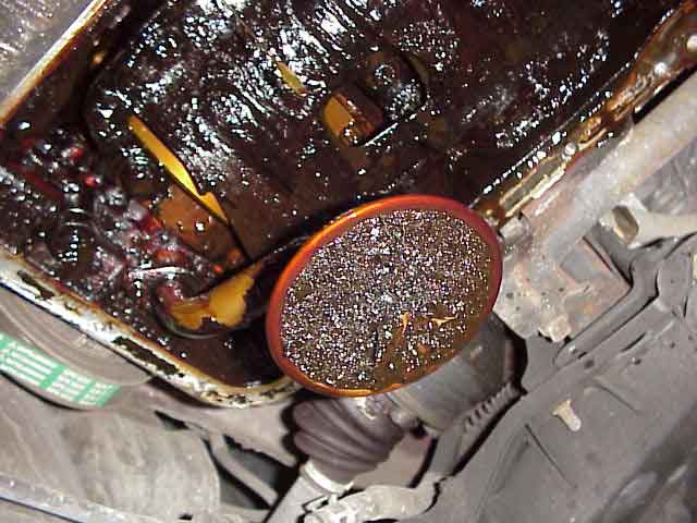

nu-ti doresc sa gasesti cva ca in pozele e mai jos.
rabdare, atentie si noroc.
