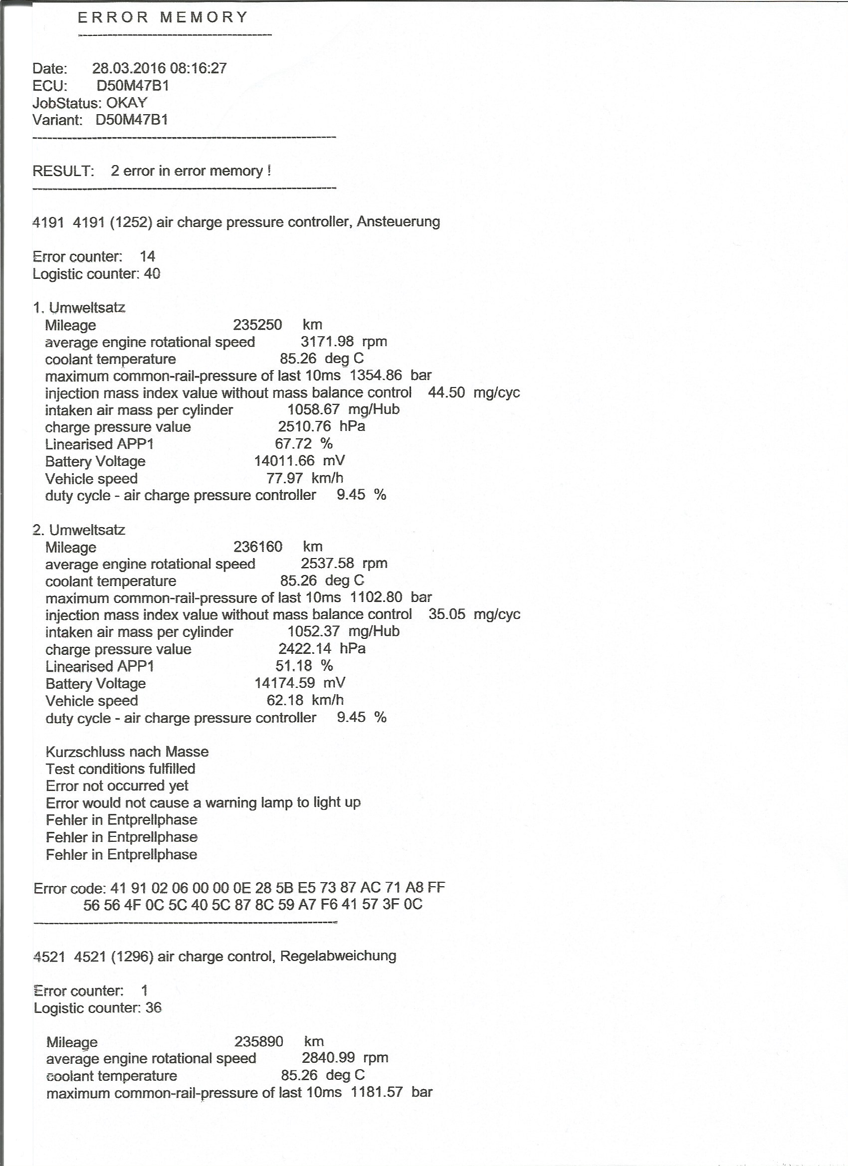

Buna ziua, daca ma poate ajuta si pe mine cu interpretarea urmatoarelor erori atasate.
Problema e ca motorul are momente cand nu trage mai ales la schimbare brusca de mers in depasire dupa care isi revine, acul de la consum sta undeva la 11%.
Este vorba de e46 320d 110kw 2004
Salut revin cu problema legata de cele doua erori, am schimbat senzorul map iar acum apare doar prima eroare adica 4191, lipsa de putere se mai simte dar mai putin tot asa in perioade scurte ca inainte.

Daca stie un coleg de pe forum, se poate demonta actuatorul fara sa dau jos tubina de pe masina la e46?
