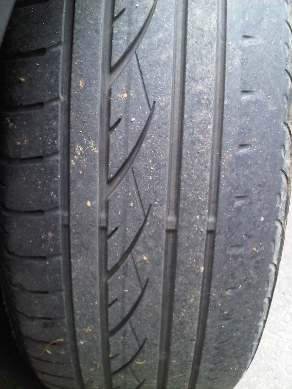

De ceva vreme am observat ca mi s-au tocit cauciucurile pe fata pe partea exterioara! e drept ca le am de ceva vreme dar pe spate inca sunt destul de bune! de la ce poate fii asta? se rezolva doar cu un set nou de cauciucuri si geometria facuta? in poza se vede destul de bine cum arata. sunt amandoua la fel, atat pe stanga cat si pe dreapta!
dar cam in cati km s'au tocit ... ? eu am facut 50mii cu o pereche. Ai grija unde faci geometria eu dupa un accident am fost nevoit sa o fac ... dar nu a reusit prea bine... trage dreapta :twoup: trebuie sa o duc din nou. Unde am fost era specializat doar in reglari directii dar se pare ca nu am avut "noroc" (mesterii din ro). Succes Edited by Invaderik
parca mai era un coleg cu problema aceasta, daca geometria este-n regula s-ar putea sa ai probleme cu preunea prea mica
Nope, aici in mod evident e o problema de directie si nu de presiune.
Daca era uzat in mod egal pe ambele parti putea fi o problema de presiune prea mica.
daca masina a fost lovita si reparata prost nu ai ce sa-i faci din geometrie.
