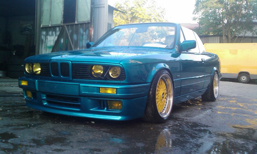

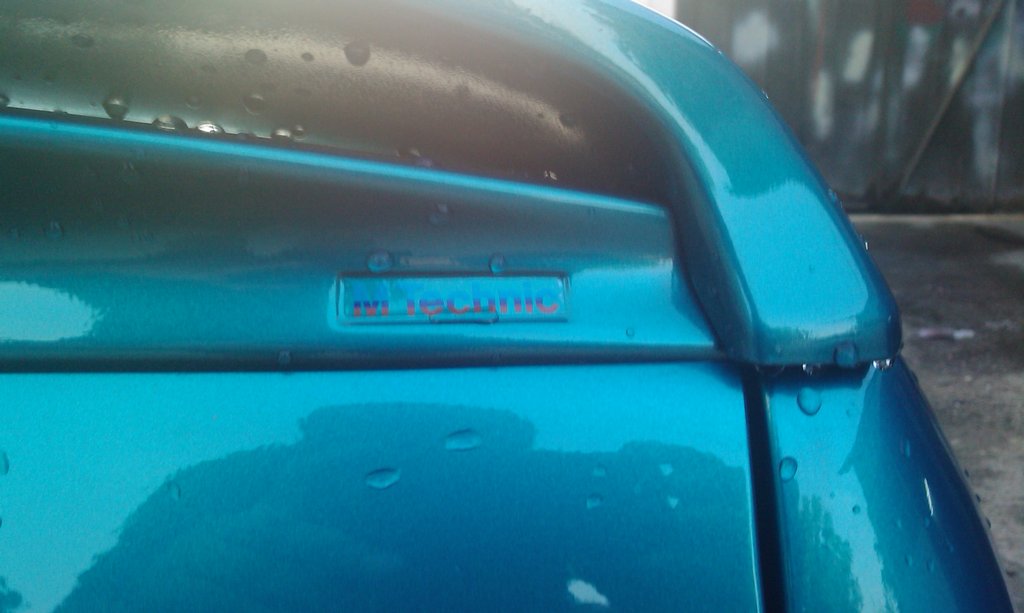

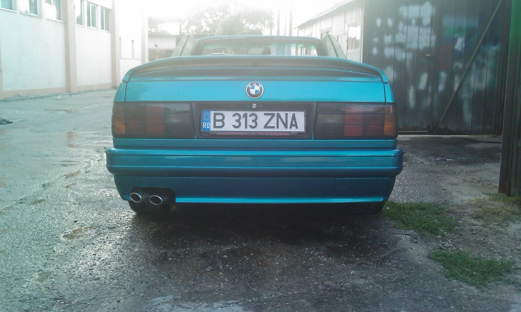

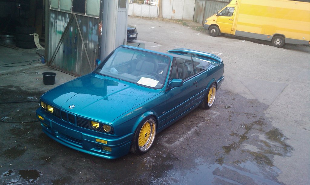

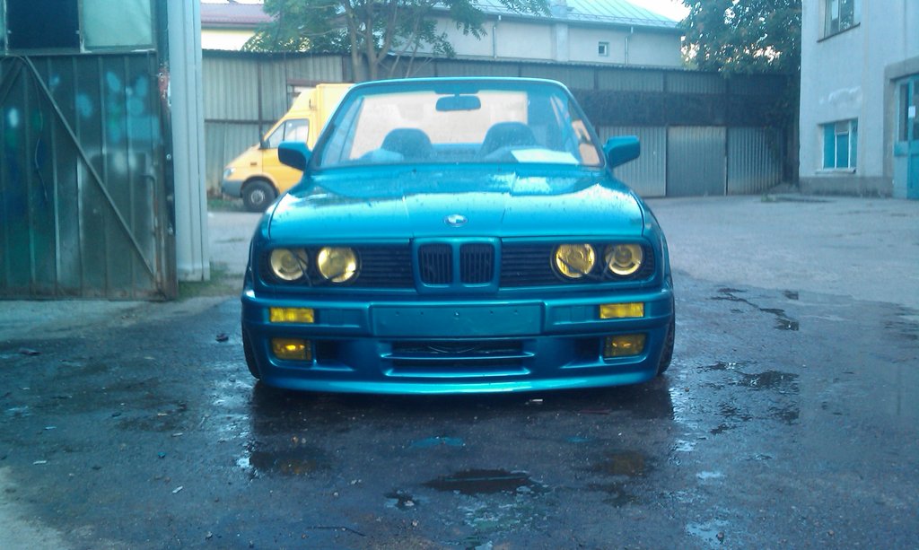

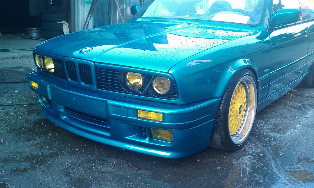

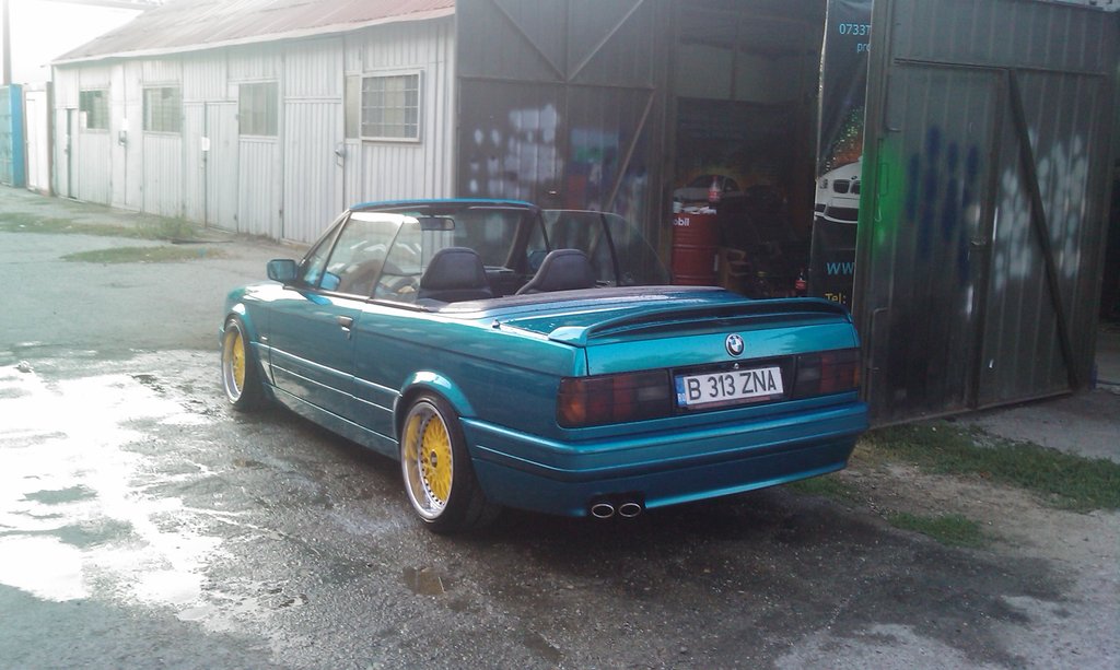

Masina este vopsita, mai trebuie polishata ca mai sunt mici imperfectiuni, dar este ceva normal. Mai trebuie vopsit hardtopul, pleoapele, am si o grila Kamei de proba, oglinzile si pachetul M-tech 2. Vreau sa fie o surpriza, sper sa nu dea cineva din casa, dintre cei care au vazut-o, promit ca o sa fie ceva...de vis si unic in RO din cate stiu eu ( ca doar e a mea si trebuie sa o laud si sa ma laud :) ). Nu o sa dezamages :ninja:

Laguna seca blue ?In ce stadiu te mai afli ?
Vopsitul este gata, mai astept cateva zile sa o polishez, mai sunt mici imperfectiuni si scurgeri de lac.
brandex daca e vopsita proaspat acum e pacat sa o lasi fara protectie , merita 1-2 straturi de sealent + 1-2 straturi de ceara
Daca sunt cadou ii dam si 3-4 :)
Atlantis blue, my favourite :blush:
Bingo !!!
sa ii intrebi pe mesterii de acolo cum o polisheaza , normal dupa vopsire se matuieste lacul cu smirghel de 3500 - 4000 dupa care se polisheaza cu un mix de compound + medium cut si la final polish de finish pe cel mai fin pad ( de obicei e negru ) , si conteaza cu ce o lucreaza rotativa sau orbitala , cu orbitala dureaza mai mult insa este mult mai safe nu exista riscu sa arda lacul

Fix asa cred ca o fac... :twitch: :frantics:
Astept cu nerabdare poze de calitate si facute in amurg :) . Abolut superba culoarea, eu visez sa-mi fac e39le asa. Acum cateva seri am reusit sa gasesc si cum ar pica pe e39.
Atlantis si Estoril sunt unele din cele mai frumoase nuante de blue de la BMW, dupa gustul meu.
Pentru Estoril am gasit codul, pentru Atlantis crezi ca ai putea sa-mi trimit pe PM ?
Felicitari, arata foarte frumos si pe e30.
O sa facem si poze mai bune, astea sunt cu telefonul
@ noname! - nici eu nu-i inteleg
@ Myx - merci
@ sax1987 - am stat si am copt-o mult, tindeam spre cea de Golf 5 R32.
