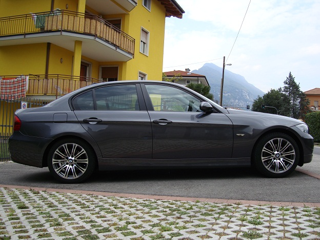

As pune si niste poze cu masina dar sincer habar nu am cum - need help
Dupa cum o vad eu din profil ar fi loc si de un balon mai mare 40 in loc de 35 spate , dar una e sa o vezi goala iar alta e incarcata , garda la sol scada mult , si in momantul ala poate sa atinga , de aia intrebam, are cineva dimensiunile care la doresc eu , si daca da , ii atinge cad sunt mai multi in masina , nu doresc sa ies pana in oras iar pe prieteni sa-i trimit cu taxi-ul acasa ca eu nu am cum sa-i duc , pt ca-mi atinge masina.E penibil
