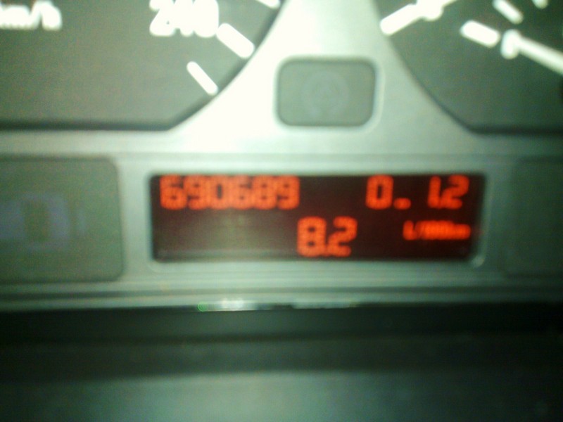

probmema mea eu vreau sa citesc km reali in bord la un bmw e46 330XD mai am un bmw un e36 318is si fac asa tin apasat butonul de resetare a kilometrajului recent (scurt) si invart cheia in contact pana la prima pozitie incepe sa imi arate 6 segvente prima din cate am inteles e cea cu kilometri reali celelalte 5 ce urmeaza nu stiu ce inseamna dupa care se aprinde bordul se duc toate acele cadranelor la maxim iar apoi se stinge ;;;;;;;;;;;ideea e ca daca fac acelasi lucru la e46 330xd nu face la fel CUM TREBUIE SA FAC,,,????PT E 46????
AM FACUT SI DIN DATELE OBTINUTE PE LANGA NISTE MESAJE CARE PRECTIC NU SUNT NISTE DATE AM DAT PESTE ASTA O SA PUN O POZA ...PROBLEMA E CA ATUNCI CAND AM REPETAT OPERATIUNEA NU AM MAI DAT PESTE NR ASTA ASA CA SUNT UN PIC IN CEATA va multumesc

Am iesit acum sa verific pe masina daca acel k-number (pozitia 1.1.) e numarul de km...nu are insa nici o legatura, sunt 4 cifre care nu stiu ce reprezinta.
Referitor la afisajul tau pe pozitia 1.2 cu 690xxx, daca te incanta cu ceva cluster part #-ul meu este cu 691xxx. :twoup:

merci dar nu imi apar atatea informatii si oricum nu sunt atat de bun sa le interpretez nici engleza nu stiu asa de bine le-am gasit si eu pe astea in topicul cu mici secrete pt e 46 ;;merci oricum mai astept oricum indicatii
in meniul ascuns OBC, eu nu stiu sa arate KM.... mai ales REALI, de ce ar arata in bord una si in meniu alta???
