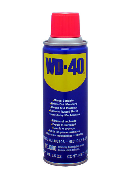

WD40 e un lubrifiant sub forma de spray.
Nu e nevoie sa dai bancheta jos, cred ca e suficient sa o rabatezi. In general tubul de WD40 vine si cu un pai subtire de plastic, care te ajuta
sa ajungi mai usor cu jetul unde ai nevoie. Balamalele le gasesti usor, n-ai cum sa le ratezi :twoup:
Asa arata spray-ul.
Asa arata spray-ul.
