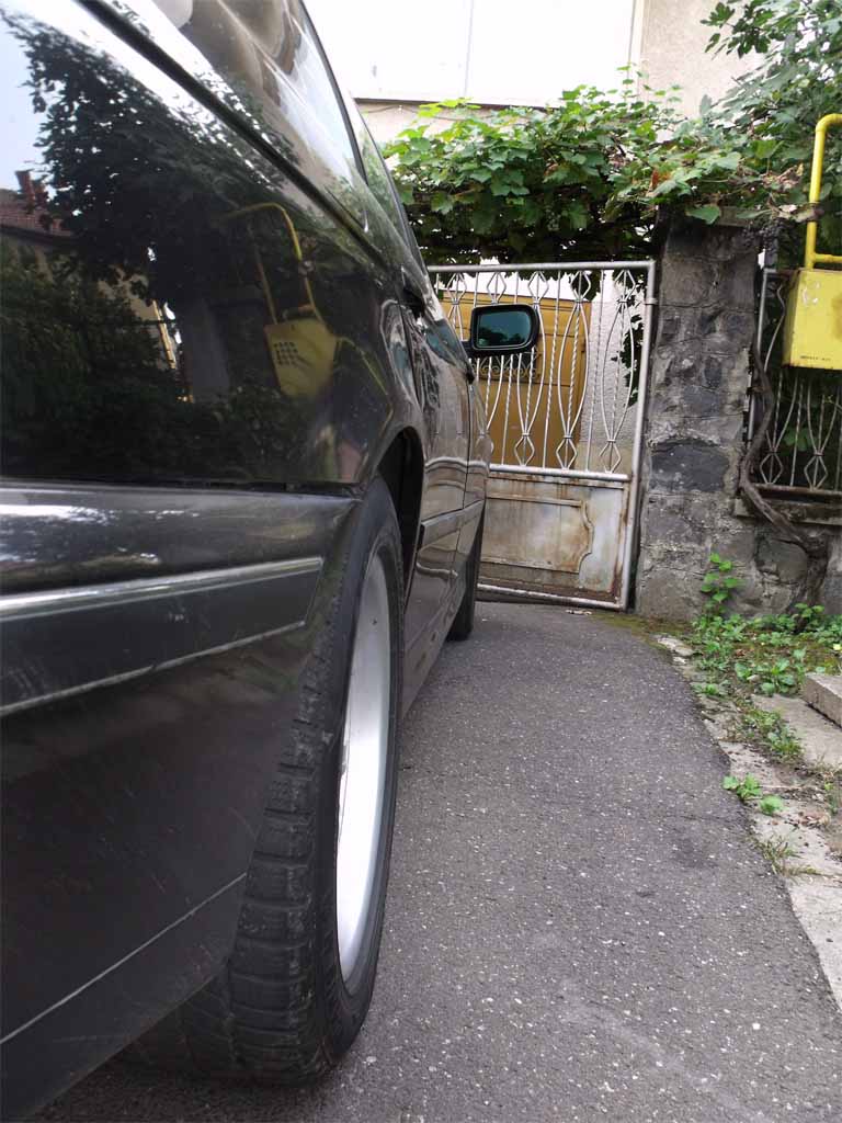

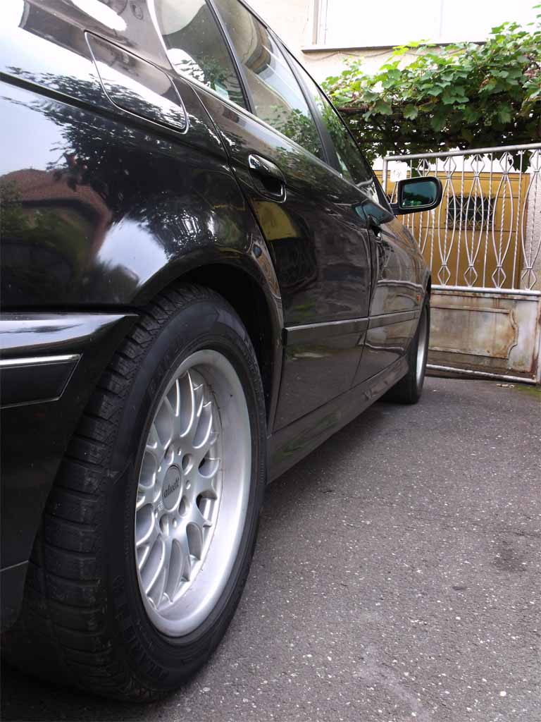

Salut,
As vrea sa achizitionez un set de flanse de 40 mm pe spate pentru un e39. Masina are jante 7.5j, cu gume 225/55/16 si suspensie stock. Credeti ca ar atinge, mai ales cand in masina ar fi 5 persoane sau incarcata?

Nu vreau neaparat de 40 mm (si eu m-am gandit ca sunt prea mari si ar fi inestetice), dar am o oferta avantajoasa. Probabil ca voi cauta unele de 20 mm. ET-ul la jante este 15.
Pai daca au ET15 de ce mai vrei distantiere :twoup: ??? Standard pe E39 sunt ET20, deci ce ai tu acum sunt cu 5mm mai in afara. Si cu 20mm (nu mai vorbim de 40mm) le vei scoate cu mult in afara caroseriei si la incarcarea masinii cu bagaj, persoane sigur 100% iti vor atinge.
Eu am avut pe spate ET15 cu 10J si nu-mi atingea, asa ca, sfatul meu lasale asa ca sunt OK.
Vroiam sa le scot exact pana la linia caroseriei, oricum e clar la cele de 40 mm renunt. Merci de informatii. Numai bine!

Si ca sa-ti treaca gandul cu scosul in afara al rotii, baga pe bancheta spate sau in portbagaj vreo 3-4 amici, pana iti intra roata un pic sub aripa si uitate daca mai ai vreun pic de loc intre roata si aripa. Eu ma indoiesc.
