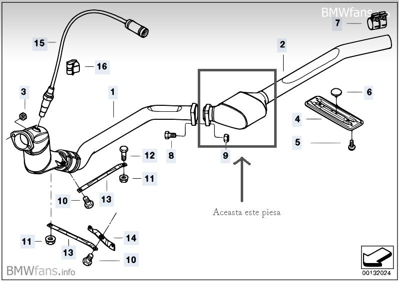

masine: 320d nfl ,am fost pe la service si am descoperit urmatoarea problema,catalizatoru este infundat...ca sa nu ma mai chinui sa cumpar altu nou,as vrea sa il elimini prin eliminarea carbunilor din el,intrebarea mea este...efecte negative sunt daca fac acesta operatiune,din punct de vedere mecanic si al mersului motorului?va multumesc..

defapt care este rolul acelui catalizator intermediar,al 2-lea,la majoritatea masinilor nu este decat unul singur( referinta saxofonul),cel care probabil are sonda lambda sau poate nu,acel fagure in interior,dar al 2lea cum arata,cum functioneaza...nush...in majoritatea cazurilor cum iti dai seama 100% daca e infundat....?...
Pai ala este cel care curata gazele de ardere pentru a nu ajunge toate mizeriile in aer, ma rog, aerul pe care il respiri.
