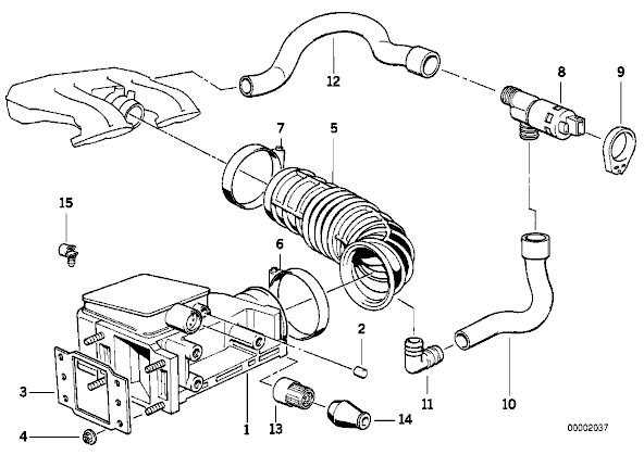

Cauzele sunt multe
1. Racordul ala gros intre debitmetru si corpul de acceleratie are ceva fisuri

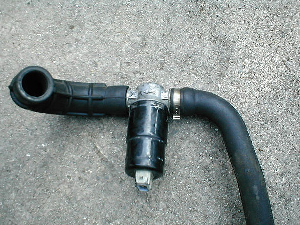

2. Regulator de ralanti mizerabil
3. Conexiuni aprindere
4. Furtune imbatranite (diverse)
Si mai sunt...
Buna , Regulator de ralanti cum se curata ? , ca si la mine de 3 zile i-mi face faza asta cu relantiu , i-mi urca si i-mi scade in turatie de 3-4 ori si apoi se opreste ( dimineatza la pornire ) cand e cald motoru nu face chestia asta :twoup:
