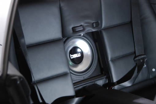

Vreau sa instalez un sistem de sunet si am nevoie sa demontez bancheta spate, cum se scoate ca am incercat sa trag si sta teapana...ma refer la spatar
si pe partea din portbagaj are o bucata de plastic mochetat care nu am vazut sa aiba cleme, ma refer la partea opusa spatarului banchetei spate, cum se desface sa am acces acolo?
vreau sa fac asa ceva:
te bagi in portabagaj si chiar sub placa de difuzoare sunt 2 mecanisme ca inchizatorul de usa pe laterale. bagi acolo in gaura o surubelnita si misti limba intr-o parte si se deblocheaza, faci asta in ambele parti. dupa aia intri in masina si chiar langa centuri in partea de jos a banchetei sunt 2 suruburi cu imbus stelat de 35.
am stat ceva timp in portbagaj si nu am reusit sa demontez bancheta, unde mai exact sunt acele sisteme ca le mananc cand le gasesc...bancheta mea nu este rabatabila, am uitat sa specific.
am vazut acolo 2 chestii din fier care erau fixe si aveau sub placa de metal din spatele lunetei un sistem cu arc, ceva de genul asta, dar nu se misca in nici un fel si in nici un sens si m-am straduit...mai ca le indoiam
numai nervi...
