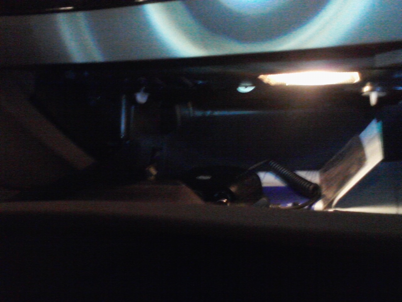

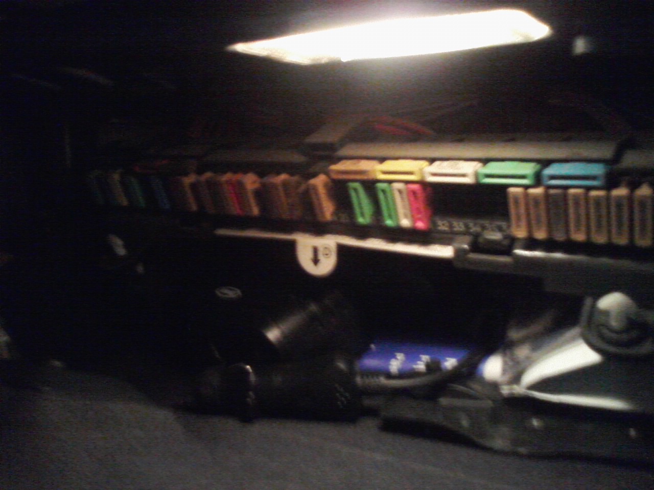

Faza este ca trebuie tinuta cheia exact 3 secunde pe pozitia 1 a contactului la reinitializarea cheii.Reinitializarea trebuie sa mearga si daca o siguranta nu este buna..numa ca dupa 2-3 saptamini va face figuri din nou. Atunci verificati din tavanul torpedoului sigurantele 6,27 si 29 ( pt E39) daca sint ok.
Asa este ciupazeu are dreptate initializarea cheii pentru inchiderea centrala este una si se face dupa procedura descrisa mai sus iar imperecherea cheii cu EWS-ul maisnii in cazul tau este altceva.Eu fac asa ceva ( adica alte chei in caz de defectare a cipului din cheie sau pierderea cheii dar doar daca proprietarul imi dovedeste cu acte ca este masina lui) si va spun ca nu este asa de simplu sa furi un BMW.Ceea ce se intampla la pornirea motorului la masinile cu EWS ( cele vechi ) CAS ( cele mai noi ) este urmatoarea:cand se introduce cheia in contact ea este citita de catre EWS/CAS prin intermediul unei bobine care se afla pe corpul contactului ( la cheile normale nu si la cele care se introduc in bord),odata ce este recunoscuta cheia de catre EWS/CAS,el trimite un cod criptat pe 24 biti la ECU ( calculatorul motorului ) se numeste ISN KEY,daca acest cod exista si in calculatorul de motor el da autorizarea de pornire dupa care calculatorul de motor genereaza un cod nou pe care il trimite EWS/CAS-ului pentru urmatoarea pornire,deci la fiecare pornire a motorului codul, ISN este altul.
Legat de chestia de se discuta mai sus cu furatul,dupa cum am descris nu este chiar asa ca,copiaza cheia si gata adica fara modulul de securitate adica EWS sau CAS nu poate sa introduca in el cheia noua adica si cheile trebuie inregistrate in modululk de securitate adica este cheia 1,2...10 si ultima este 10 deoarece nu se pot inregistra mai mult de 10 key.
O seara faina va doresc!
