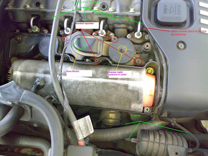

acestea mai exact,si nu par ca cele din desen.....
tu ce mi-ai dat acolo e common rail,cu rampa comuna daca nu gresesc,la mine e diferit.....cel putin asa pare din desen...dar cam tot aceiasi chestie e..
da, eu am common rail :twoup:
