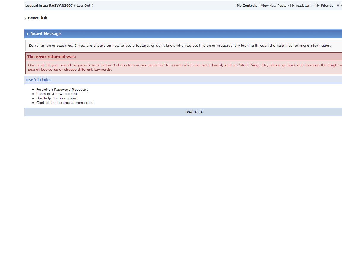

Uite ce rezultat primesc la search...
Se pare ca nici mesajul de eroare nu l-ai citit. Daca l-ai fi citit ai fi vazut ca scrie ca nu poti cauta cuvinte mai scurte de 3 caractere.
Mai multe detalii despre cum poti face cautarea pe forum gasesti aici.
