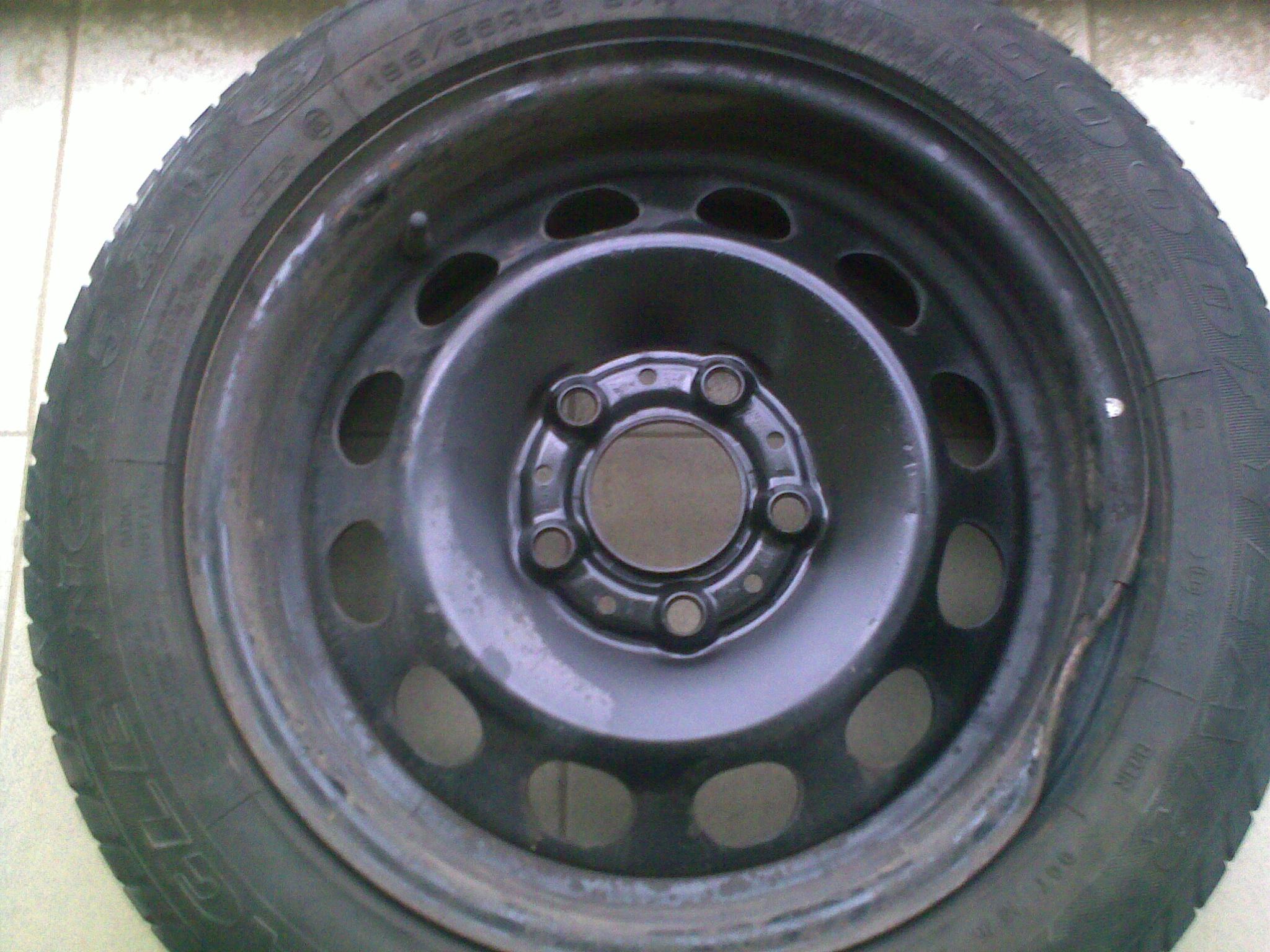

Uite in atasament,eu sunt patitul.Good Year Eagle NCT 5A RFT vs groapa(cred ca avea 30-40cm adancime !!! ) pe centura Sofiei.
S-a indreptat frumos janta si aia a fost.Cauciucul nu a avut nici pe naiba.
Edited by AdrianHH
fac si eu putin offtopic: am pus anvelope de iarna de curand, 2 RFT pe fata si 2 normale pe spate. vreau sa spun ca in cele 2 saptamani de cand le-am pus, nu simt absolut nici o imbunatatire pe puntea spate la gropi, denivelari sau traverse (aka "limitatoare de viteza")...
