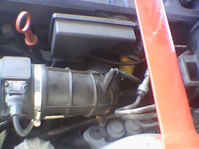

M-am uitat eu pe acolo si nu reusesc sa imi dau seama cum ajung la regulatorul de ralanti, am niste poze sunt de cand erau furtunele vechi(acum sunt furtune noi) si din cate stiu unde intra furtunul ala peticit cu galben este regulatorul de ralantpost-37542-1285513593_thumb.jpg
Cum fac sa ajung la regulator sa il curat sau macar sa verific daca este murdar. Mentionez ca spatiul in zona aceea este foarte limitat, eu cand am schimbat furtunele mi-am zgariat mainile varza pe acolo si nu mai spun cat timp mi-a luat. Stima post-37542-1285514094_thumb.jpg
asa este si la M50. DIn pacate trebuie sa dai jos admisa, nu scapi fara. Cu ocazia asta o cureti si pe ea, desi unii au zis ca merge si fara, daca ai maini foarte subtiri si scule speciale (nu stiu ce scule speciale, probabil genul de surubelnite si chei care merg dupa colt :twoup: )..

Nu chiar toata admisia, mai precis corpul clapetei de acceleratie. Nu e greu dar trebuie sa fii foarte atent la furtunele alea acolo. Sunt f multe si imbarligate. Cel mai sigur le etichetezi inainte sa le dai jos.
Apoi ai doar cateva suruburi si gata, nu e difcil cat e migalos, dureaza ceva.
nu :twoup:
merge cu maini subtiri :) dar se demonteaza clapeta.
pe la filtrul de ulei bagi mana,dai jos intai racirea de la alternator(la M50).furtunul ce iese din ICV si intra in admisie are o prindere idioata,multi o rup.eu l-am desfacut din regulator,apoi pui colier sanatos sa nu traga aer fals,mai imbatranesc si ele.
si la M43 merge fara sa demontezi :twoup:
tot secretul e sa stii cum sa-l verifici dupa curatare :twoup:
