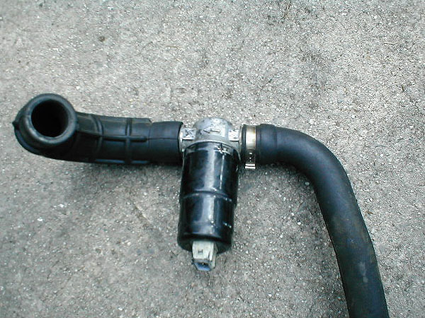

eu iti recomand sa nu folosesti spray de contacte la debitmetru. cel mai bine este sa mergi cu masina la tester. am auzit ca unii au stricat debitmetrul tocmai folosinf acel spray WD40. ceea ce poti curata cu WD40 este clapeta de acceleratie si regulatorul de ralanti.
Eu am scapat de problema asta!Am curatat clapeta de acceleratie dupa care am demontat regulatorul de ralantiu care avea unul din furtune crapat, l-am inlocuit si cu ocazia asta am curatat si regulatorul! L-am pus in benzina vreo jumatate de ora dupa care l-am scuturat bine in enzina respectiva si l-am suflat cu aer! remontat totul si motorul merge fara probleme de atunci! Spor la lucru!
