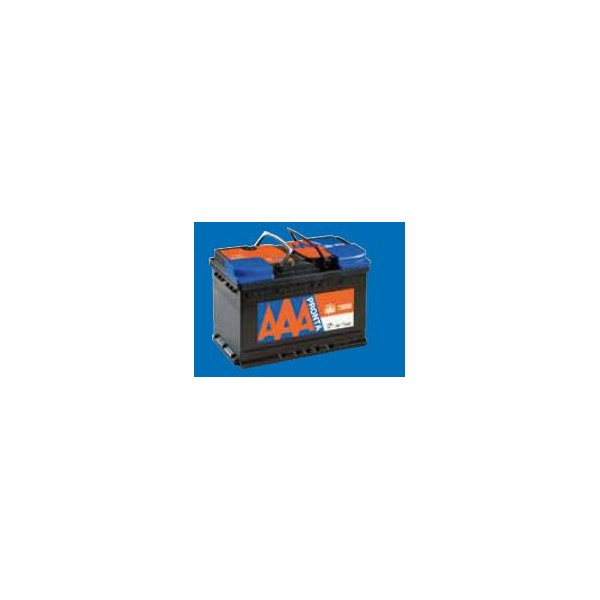

Eu pe masina am o baterie de ,,12V 71Ah 680A EN" nu am putut vedea firma,nu cred ca e originala,masina e un BMW 320d(E46) din 2000 (diesel).
Ce baterie imi recomandati?

Ezact asa scrie pe baterie credema ca am mai verificat si azi odata.
12V 71Ah 680A EN
Am reusit sa pun si o poza cu ea.
E ceva marca Italiana cred,masina a fost adusa din italia,cred ca nu e originala.
Multumesc pentru raspunsuri. :thumbsup:
