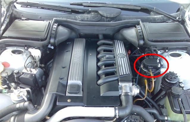

In zona se aduna vapori de ulei si funingine. Cam toate mustesc de ulei in acea zona si jos, la intercooler. Nu cred ca ramane acea clapeta de la EGR blocata, mai ales daca spui ca ai mai curatat pe acolo. Arcul care o actioneaza e destul de puternic.

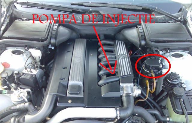

Undeva in partea din fata a motorului sub galeria de admisie se afla pompa de injectie, si la mine facea la fel cand era electronica din pompa dusa si a trebuit sa-i dau debit mai mare ca sa stea la relanti.Pune-o pe tester si o sa itzi zica daca pompa functioneaza in parametrii optimi.Bafta
