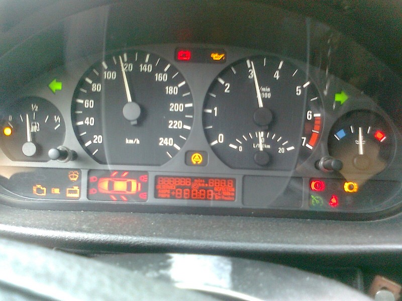

vad ca tu ai dat reset la computerul de bord aici. in mod normal ti se aprinde ledul cand setezi faza lunga? sunt mai multe versiuni de software / computere de bord la e46. nu inteleg exact care e problema ta, doar ca nu se aprind ledurile in timpul testului sau nu ti se aprind deloc?
nu mi se aprind deloc
cand dau faza lunga sau scurta, proiectoare...etc nu se aprind doar cele din poza se aprind... si cand dau faza lunga tot nu se aprinde, sau dupa caz...

si luminile din bord nu cred ca au treaba cu piesa asta...e altceva acolo
am desfacut ieri ceasul si becurile sunt toate la locul lor... sa fie arse ? sau din cauza la u releu... ( ele se aprind cand apas ) dar in bord nu se aprinde nimic
