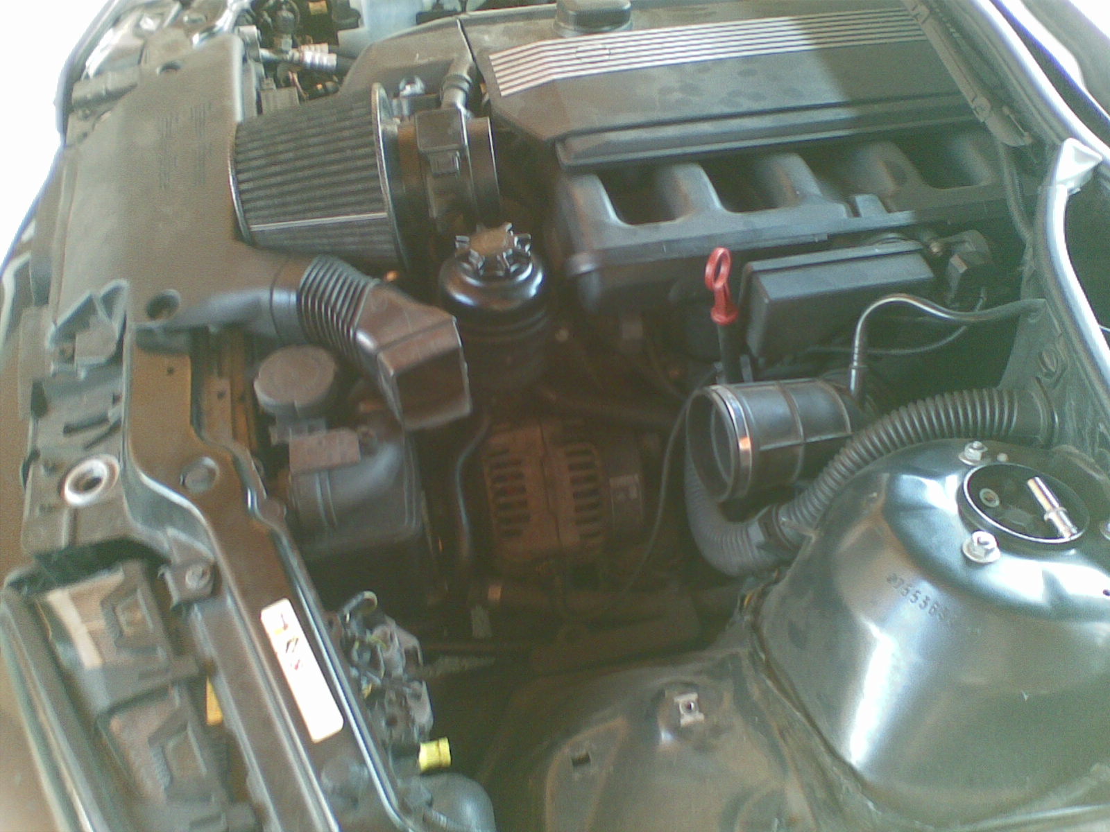

despre Corneliu zici? nu pun la indoiala calitatea filtrelor facute da el dar as prefera sa pun ceva facut de mine :D
masina asta din filmulet e a unui prieten, are filtru facut de Corneliu e foarte ok nu am ce zice dar eu am ideile mele...

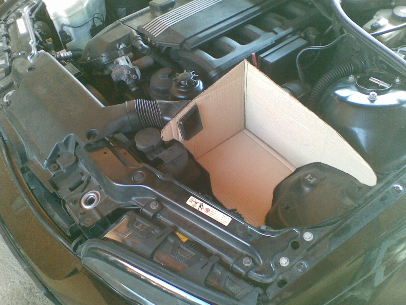

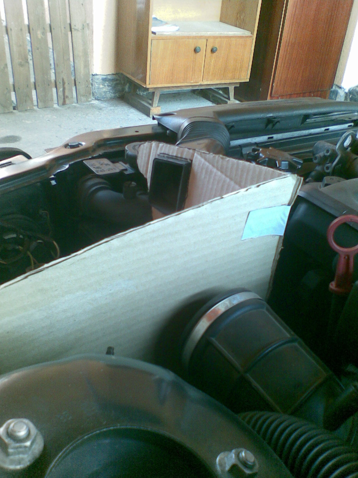

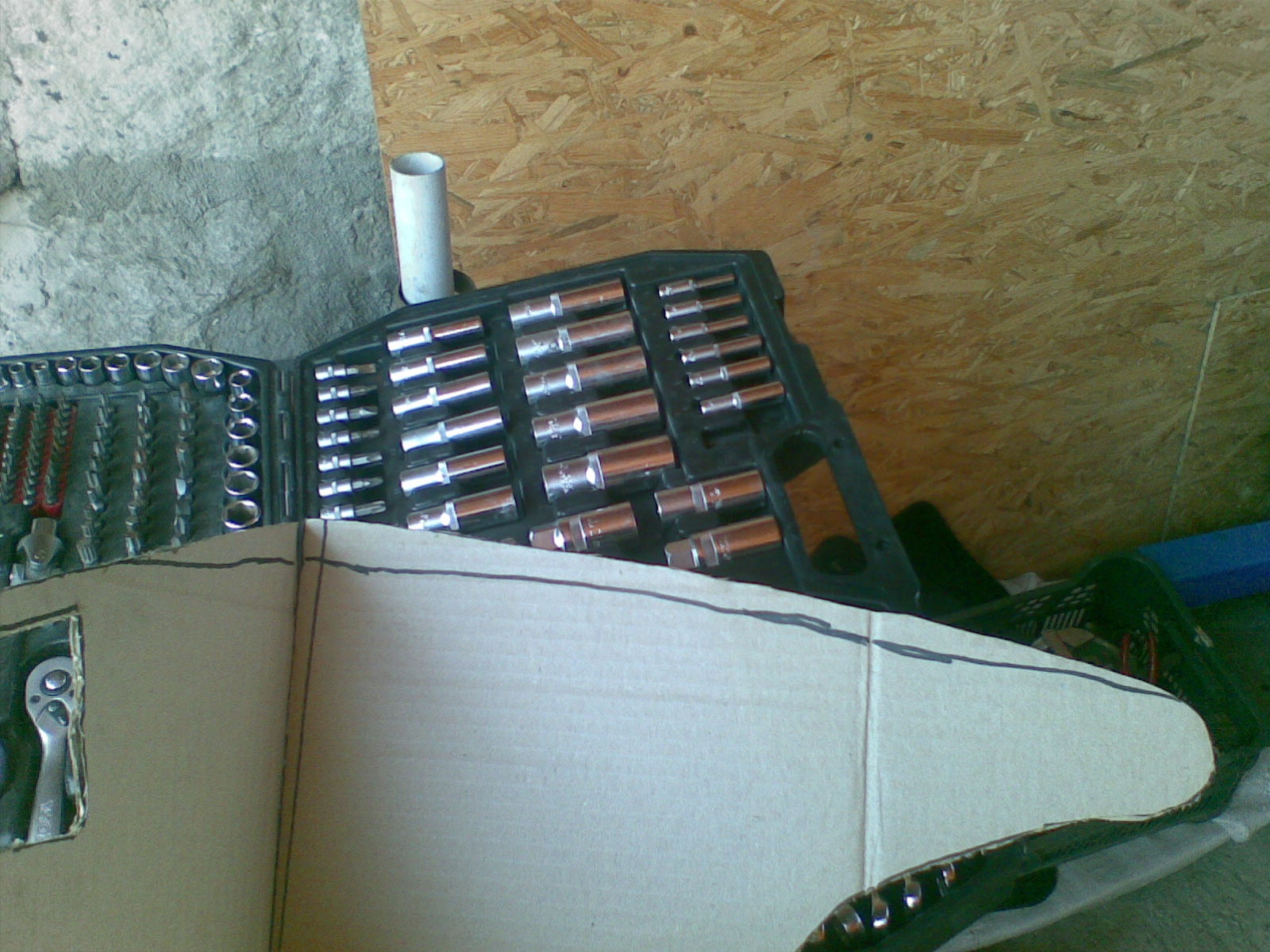

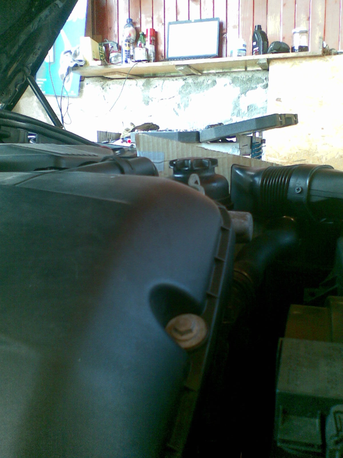

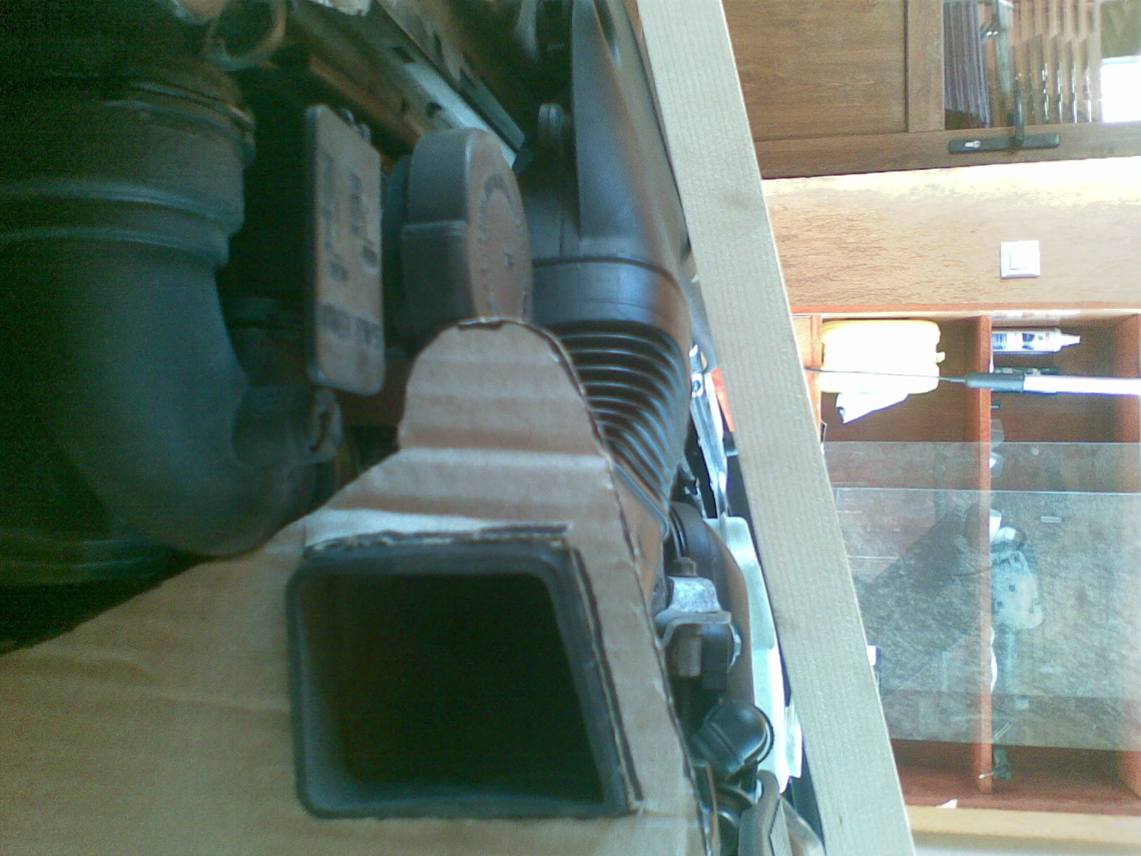

ce vrei sa faci?
cold air intake
ce vrei sa faci? ceva gen cold intake?
zici ca e drujba E36-le ala, asa se aude...:), ce vrea sa demonstreze acolo? ca nu ii cade filtrul din bara, sau ce? :laugh:
vrea sa demonstreze ca stie sa omoare masina:)))

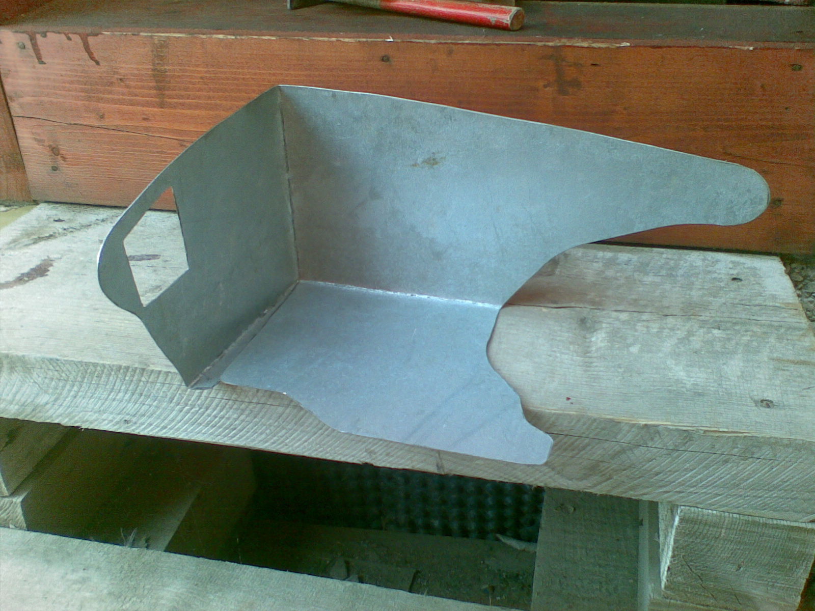

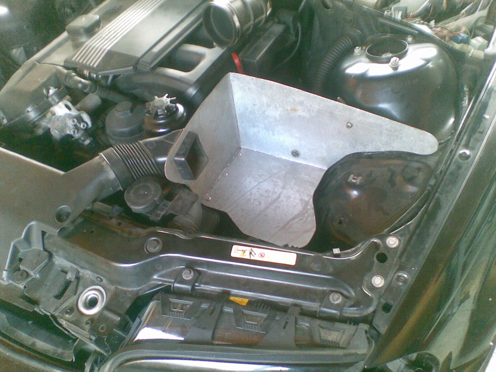

si in cutia metalica confectionata de tine, care are rol de heat deflector, o sa pui carcasa originala cu filtrul? Nu era mai simplu sa imbraci carcasa originala in material izolant sa nu se mai incalzeasca? Zic si eu, din ce am citit despre asta, aerul e o idee mai rece, nu e foarte mare diferenta, mie mi-ar prinde chiar bine una din asta pentru ca aici sunt 45-50C, insa nu stiu cat de eficace este!
deci cand il montezi si faci probele sa ma chemi
in principiu arata bine,daca si functioneaza,sunt primul tau client :rolleyes:

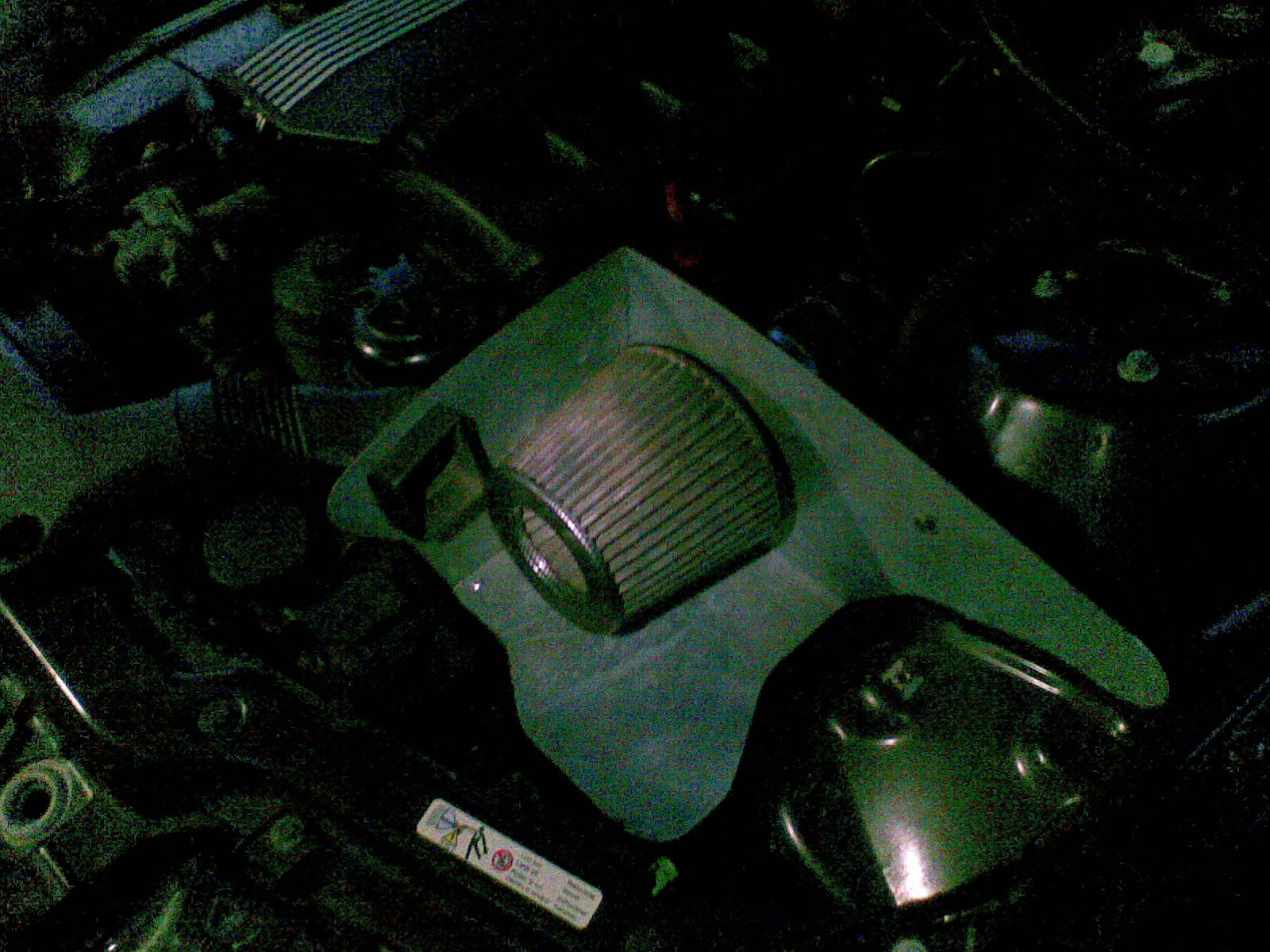

l-am montat, am dat o tura pe mare cox :));(gen discuri invinetite) filtrul a ramas aproximativ rece.

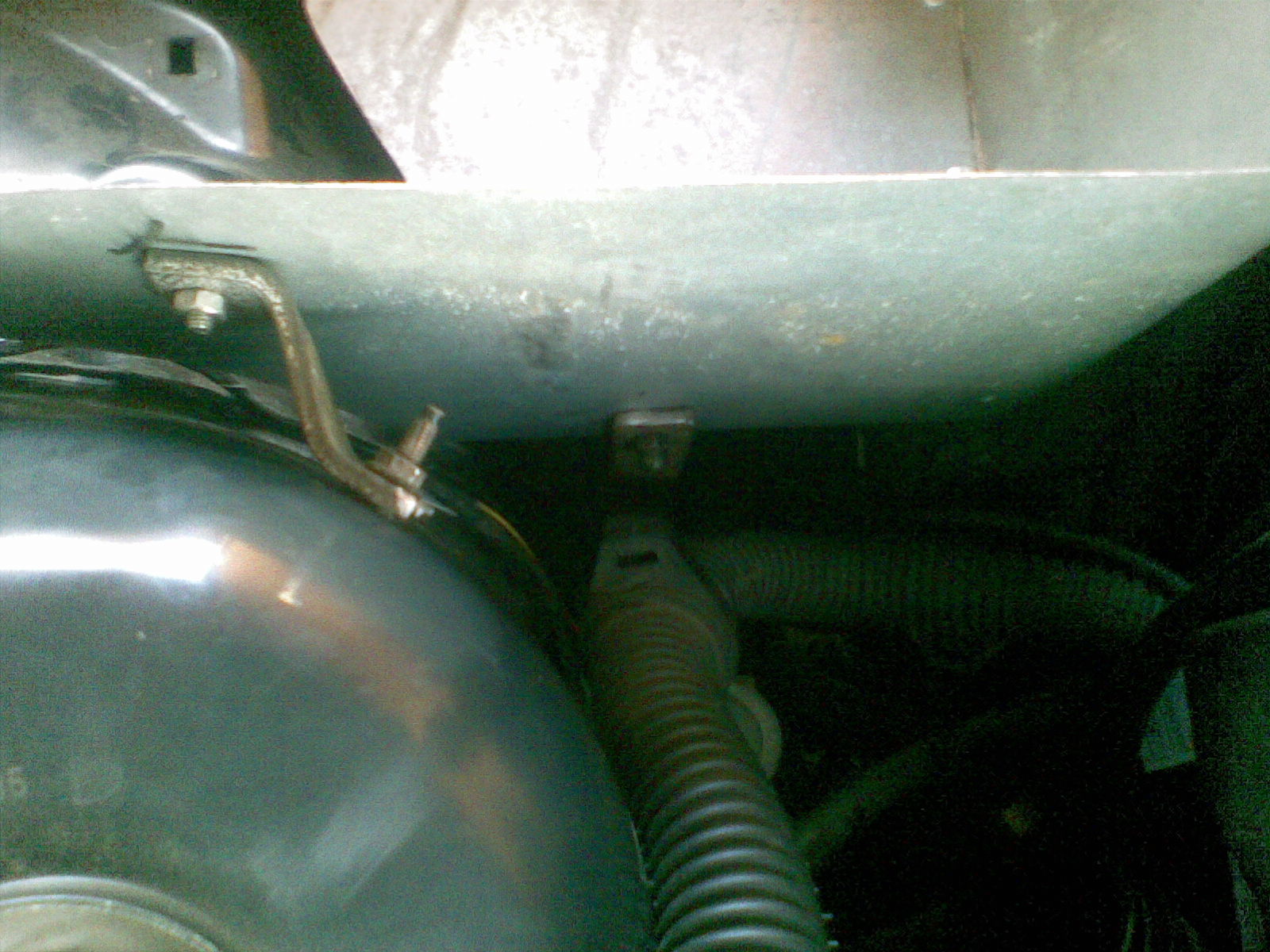

mai trebuie sa ii pun cheder de portbagaj pt etansare sa il vopsesc sau sa il imbrac in folie carbon look (nu stiu daca rezista) si poate sa il izolez termic daca e nevoie
eu am facut toata chestia asta mai mult pentru sunet nu pentru performanta... un filtru de asta e mai mult frectie la picior de lemn, dar suna intr-un mare fel, mai ales dupa 4000rpm. puteam sa pun un filtru sport in carcasa originala dar nu ma incalzea cu nimic
