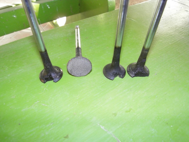

si 50x24 de buc=1200 de RON... nu sunt chiar de colo. Cu 1200 de ROn la e34 iti schimbi toate articulatii si amortizoarele de exemplu.
Multi refolosesc supapele daca sunt ins tare buna. Se curata de depuneri si e ok.

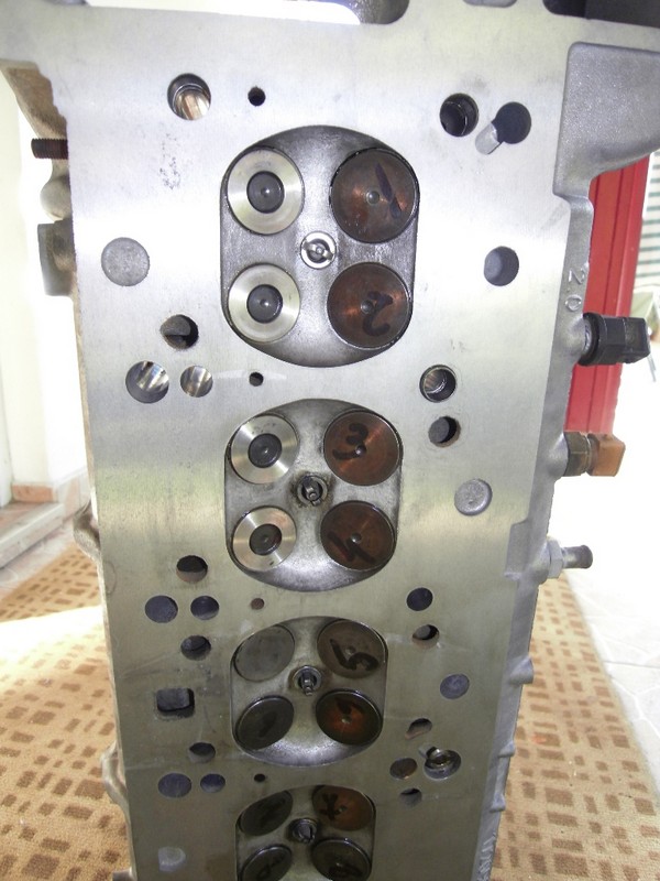

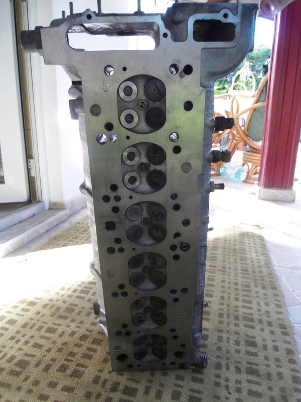

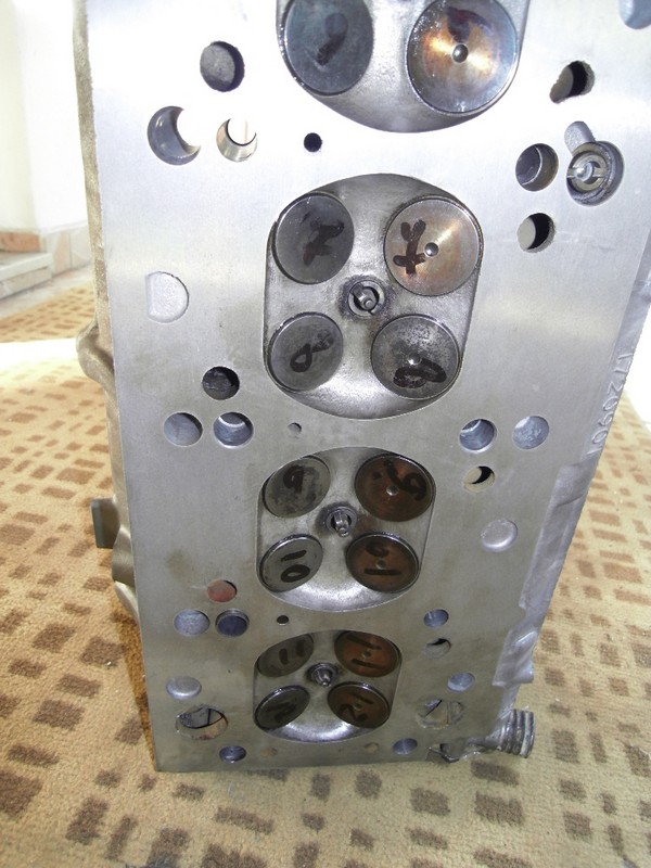

Daca a fost rectificata chiulasa pt prima data , trebuie pusa garnitura de urmatoare cota? link aici
nu neapatrat
trebuia sa-ti spuna cel care a facut rectificarea la ce cota este
Am sunat la atelier mi s-a spus ca trebuie sa pun cota standard. Urmatoarea cota se pune daca se rectifica si blocul motor.Ce pare aveti ?
daca asa au spus,fa asa.stiu ei ceva :twoup:
era bine daca stiai cate miimi a luat,oricum se va mari compresia cu 0,000x la mie si e posibil sa se incalzeasca mai repede,asta e explicatia mea logica.
Cel cu care am vorbit era foarte increzator ca ar trebui sa iau stoc. Normal ca si mie mi-ar fi placut sa stiu cat a luat,ca sa stiu sigur ce garnitura imi treubie.
deci tre sa mai cumpere garnitura de chiulasa,aia de metal de la vanos si cea de la culbutori.
si prezoane pt chiulasa noi,daca vrea.
da
poate le-a cumparat deja
prezoanele se schimba in mod obligatoriu
