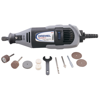

daca vrei sa o montezi tu si te grabesti, poti sa cureti frumos toate suprafetele rugoase ale palelor turbinei cu o scula gen "dremel", rotorul e de fonta deci poti folosi viteza maxima a sculei.
scapi de toate pariculele ce se pot desprinde, usurezi cva rotorul, asiguri o curgere mult mai buna a fluidului de lucru , fara turbulente inutile, implicit fara pierderi.
daca nu te grabesti, dai un mail (dar cu poze bune nu tel) la dl. HEINZ POLLMANN Technical Management Fon: +49 (0) 52 64 / 64 83 - 41 Email: heinz.pollmann@hepu.de si-l intrebi daca pompa aia e noua sau refurbished, si daca iti da tie direct o hartie de garantie avand in vedere starea rotorului sau te trimite la importatorul lor agreat ca sa schimbi produsul. s-ar putea sa ramai mirat ....
asta-i un dremel. scuze daca stiai.
nu te supara, dar asta cine a scris-o? (sper ca nu te apuci sa-mi explici tehnic care-i diferenta intre dremel si freza)

o scula tip dremel e pt slefuiri si prelucrari de finete / finisare.
faptul ca indeparteaza rugozitatile de pe palele turbinei si face in asa fel incat toate ferestrele sa fie curate, sa aiba deschiderea maxima, nu poate decat sa ajute la curgerea fluidului de lucru.
