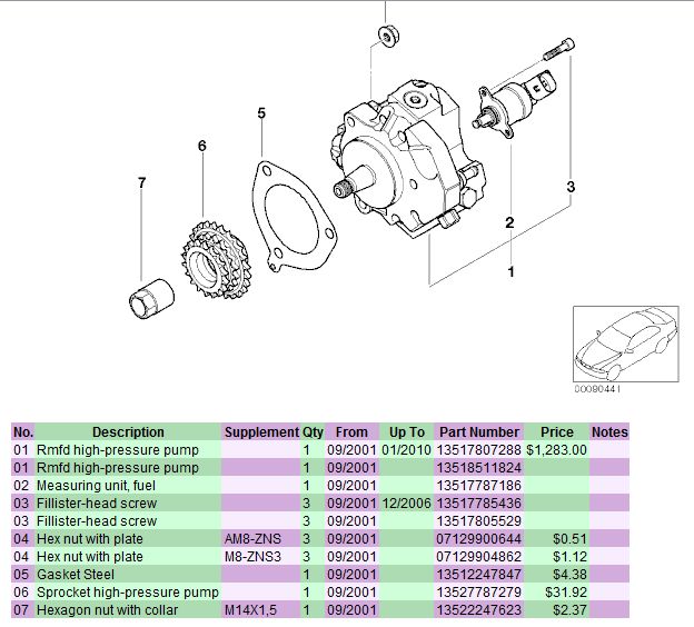

cum desfac pompa de inalta la un e46 320d
am un 320d 150 cp din 2002 si vreau sa dau jos pompa d inalta sa schimb garniturile...care stiti cum se face treaba asta???trebuie umblat si la distributie?:|sau cum sa fac sa verific pompa de inalta dak functioneazxa in parametrii ei???si dak e vb d tester nu gasesc unu bun in bmw-uri in targovistea asta:|...care sunt simptomele pompei cand este pe duca??? Edited by Cobr@21

Da trebuie sa dai jos capacul la distributie. Lanturile de distributie se unesc pe pinioanele ei: unul vine de la vibrochen si celalat la unul din axele cu came.
Nu trbuie tras semn dar daca scoti lanturile de pe pinion, nu trebuie sa misti vibrochenul sau axele cu came, eventual sa le faci lor semne.
Mai inainte sa te apuci sa dai jos ar trebui sa o masori pe loc, prima data sa masori semnalul frp-ului (fuel rail pressure senzor) si daca asa nu e ok, pe urma sa masori presiune pe rampa cu un manometru exterior.
In documentatie am gasit ca pompa trebuie sa fac 250bar minim cand dai la electromotor, ai grija sa nu o pornesti ca atunci presiunea creste mult (poti sa scoti mufele la injectoare)
Daca presiunea nu e ok, tot nu inseamna ca e pompa neaparat, mai poate fi valva regulatoare de presiune a rampei comune.
Senzorul e la un cap, valva e la celalat cap al rampei.

Ai un dop in capacul de la distributie (in dreptul pompei) , nu trebuie dat jos dar sincer nu stiu care e mai greu de dat capacul sau dopul care e parca tot din aluminu ca si capacul.
Totusi nu uita de ce am zis mai sus, nu te apuca sa dai pompa jos decat daca nu mai ai solutii.
nu te supara ca iti spun , dar tu stii ce vorbesti? ca sa dai jos capacul de la distributie trebuie sa desfaci jumate de motor, galerie admisie, injectoare, capac motor, lanturile de la distributie, si multe altele, nu trebuie desfacut nimic din toate astea, se desface capacul de la intinzatorul de la cureaua de alternator cu imbus de 17 si ai acces la piulita de 21 cu care este stransa pompa, o desfaci si bagi o presa sa impinga pompa afara.
entschuldigung :twoup: sigur nu ai uitat ceva mestere? :)
