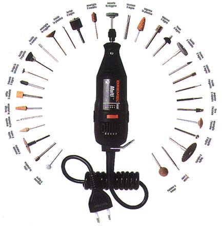

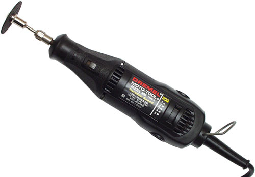

practic este foarte usor atat timp cat te duce capu si lucri atent si ai nevoie de ceva sa poti taia finut la coltur
exemplu : un dremel

fane320d - poate ai montat o trapa universala, de sticla, aici e vb. de o trapa OEM....care mai are si 4 scurgeri prin stalpi, o structura sub plafon...
spanac - dupa sfaturi cred ca n-ai montat singur vreodata o trapa si nici n-ai folosit discurile de taiat de la un "dremmel".
la taiatul plafonului se foloseste altceva...
