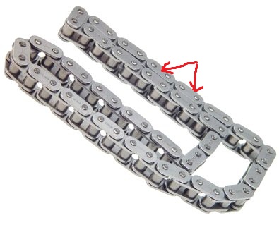

Desfac capacul de la ulei , iar pe lant nu se vede nici o uzura , insa in lateralul lantului , sunt mici semne, nush exact de la ce , am atasat o poza ca sa intelegeti . Desi nu cred ca lateralul are prea mare importanta. Cu pinioanele ar trebui sa ma uit maine , poate se vede ceva

Daca nu-l turezi cand e rece nu o sa ai probleme. Dupa ce apa ajunge la jumatate mai mergi 10 minute si apoi poti sa-i dai pana in limitare. Arunca un ochi si la distributie vezi cat de ascutite sunt pinioanele si in ce stare e lantul.
nu sunt ascutite pinioanele deloc, lantul la fel , mi se pare in stare buna
astea de aici,nu???n-are cum!
si eu cand am schimbat garnitura de la capac mi s-au parut nitel uzate
masina are 230.000km.
cel din dreata era mai ascutit,la vanos.
eu pot sa vad lantul si dintii doar prin capacul de la ulei deci , e vorba de 5 cm patrati
