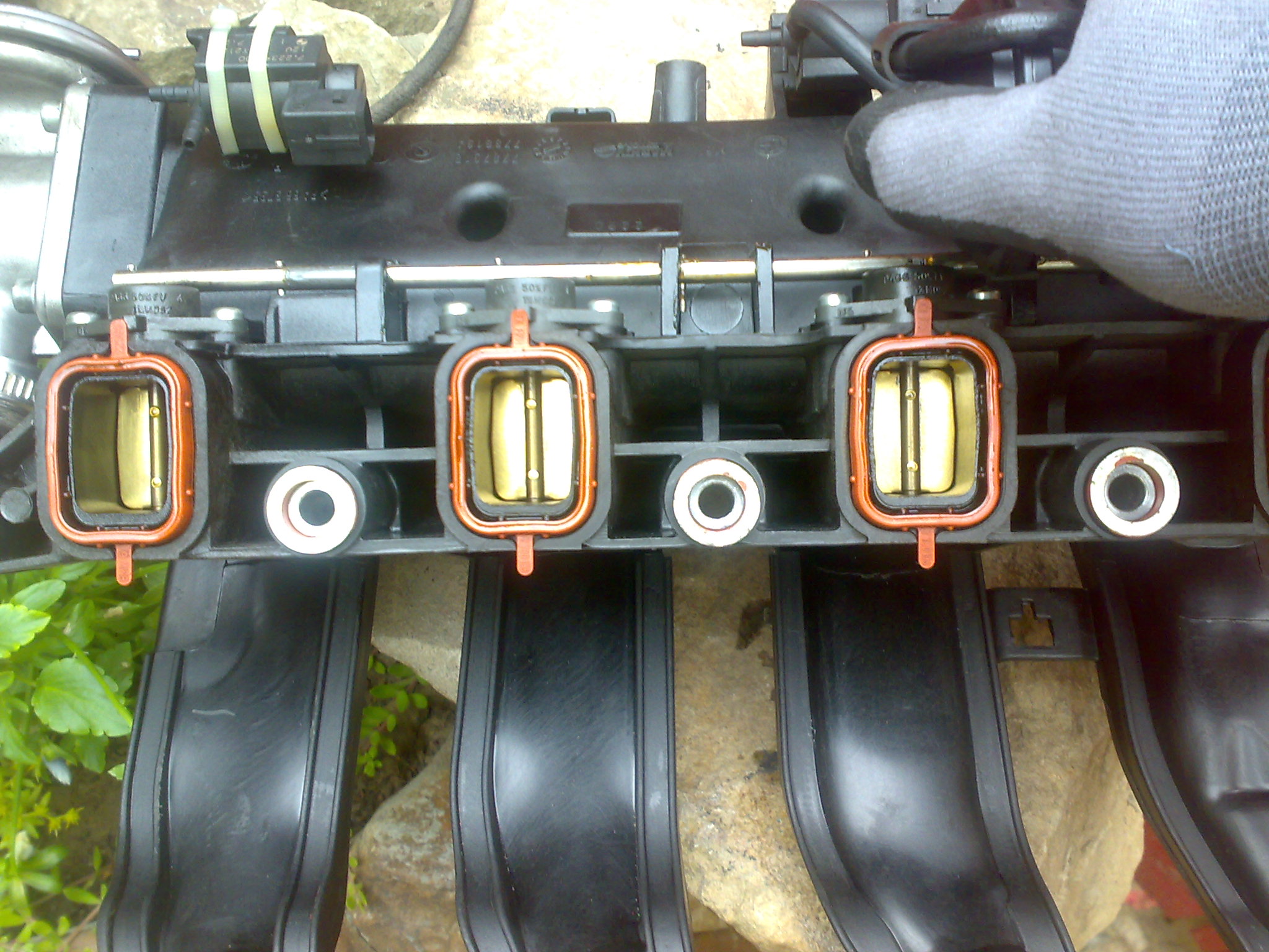

Daca este galerie cu clapete cel mai probabil curge ulei la garniturile de la clapete nu la cele portocalii de care vorbea " baronu ".Cel mai bine parerea mea este sa dai jos galeria si atunci se vede exact.Daca intr-adevar este de la cele de la clapete, alea nu se gasesc serparat de cumparat ( ca ma si eu scurgeri de ulei la ele si m-am interesat) si va trebui schimbata toata galeria de admisie ( noua la BMW costa 500 EUR ) :twoup:
Prima data desfa si vezi exact unde curge!

Si la mine curgea ulei dar pe la garniturile portocalii.. Eu nu am stiut initial si am fost la Filaret unde am schimbat galeria de admisie cu una noua, cu tot cu garnituri.. Am vazut doar in momentul in care au desfacut-o ca scapa ulei doar pe la una din garniturile portocalii care se puteau schimba si separat insa deja galeria noua era montata pe masina.
Poti incerca sa schimbi si tu doar acele garnituri daca iti curge ulei pe la una din ele. Daca iti curge prin alta parte, va trebui sa schimbi galeria cu totul.
