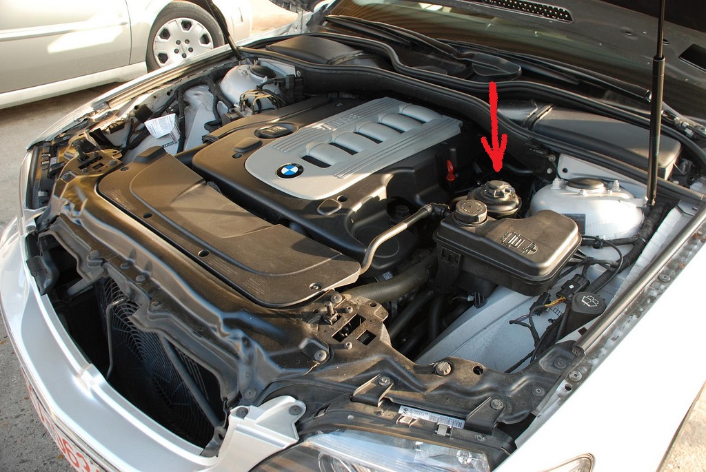

Acum cateva zile in urma unui viraj brusc la o cotitura, mi-a aparut p/u prima oara un mesaj la bord "Loss of oil from steering system. Contact the nearest BMW Service". Iar de doua zile imi apare la cel mai mic viraj, sau chiar uneori cand pornesc motorul... S-a mai intalnit cineva cu asa ceva? Ce-i de facut? Exista vreo solutionare, adica sa-mi torn singur ulei undeva in vreun rezervor? Tin sa mentionez ca masina imi e dotata cu Dynamic Drive...

Probabil iti mai trebuie ceva lichid de servo.
cam asa zic si eu. completeaza cu ulei de servo si apoi la un mecanic. poate pierde pe undeva pe la caseta sau vreun furtun.
Ar avea legatura uleiul de la servo directie cu cel de la Dynamic Drive?
Cam are.Daca nivelul este ok schimba senzorul, sau du-te la un service pentru o verificare.
Problema rezolvata! Mai simplu nici ca se putea... Nivelul era scazut in rezervorul din imagine... am turnat undeva vreo 200-250ml ulei de servo, pana la nivelul "MAX". Dupa ce am turnat nici mesajul nu mai apare...
sa nu crezi ca ai rezolvat problema. trebuie sa vezi pe unde a pierdut ulei. altfel in cateva zile o sa trebuiasca sa completezi iar.
