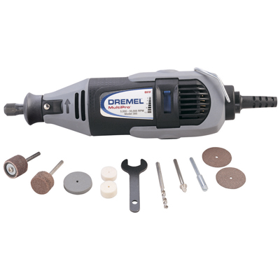

este in _chiulasa_ cam 2 cm sau 3 nu stiu exact. voi masura maine tarodul si vad exact. ce este dremel?

dremel e o scula d'asta;
la cat de subtiri sunt peretii acolo decat sa mai strici altceva,mai bine rabdare, dremel si aspirator, chiar nu inteleg d c ati strans asa de tare incat sa rupeti prezonul.
nu l am rupt eu. probabil a trosnit cand am dat _chiulasa_ jos in urma cu mai bine de un an, cam 2, si nu mi au spus atunci nimic, dar cand am avut acum pb am gasit si asta. de unde iau dremel? cat costa?

un dremel e destul de scump
daca e ca si cel din poza costa vreo 400 de lei
mai bine cauta daca are cineva tu sa cumperi numai pietrele pentru el
