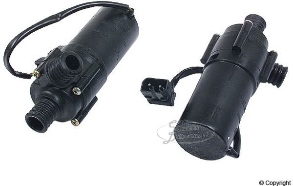

pompa de apa aditionala
ak_47
http://realoem.com/bmw/showparts.do?model=...hg=64&fg=18 piesa 1
Piesa nu exista decat pe original.
Piesa costa enorm , e vorba de peste 150 de dolari si ii cedeaza platicul din care e facuta si incepe sa curga. Iar motorasul ramane intreg.
Daca ar fi ceva ce urasc la bmw e vorba de toate rahaturile de plastic din tot circuitul de racire care cedeaza dupa un timp si costa o caruta de bani.
Acum cateva luni cand a crapat prima oara am pus o pompa d-asta second , din cauza pretului piperat. A inceput si asta sa curga dupa cateva luni.
Sincer ma gandesc mai bine dau cuiva 100 ron sa-mi faca o carcasa din aluminiu si sa nu curga si sunt cel mai multumit. O fi improvizatie dar macar nu mai am problemele de genul asta , si nu dau 600 ron pe o carcasa . Voi ce ziceti ?

eu zic sa faci o carcasa de aluminiu
cand iei sh riscul e mare; fii fericit ca a tinut si cateva luni, putea sa curga a 2-a zi
o sa atasez peste cateva ore poza cu pompa moarta sa vedeti ce a patit platicul din cauza timpului si caldurii antigelului
pai era fisurat, si cand am impins cu mana a crapat tevusca de plastic , si nu am mai avut cum sa plec cu masina , si era duminica . Singura solutie a fost sa iau second
