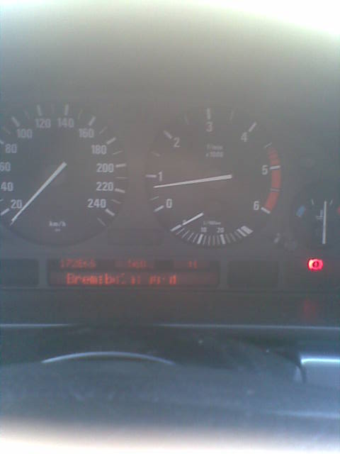

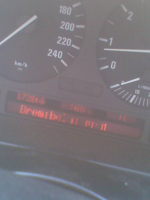

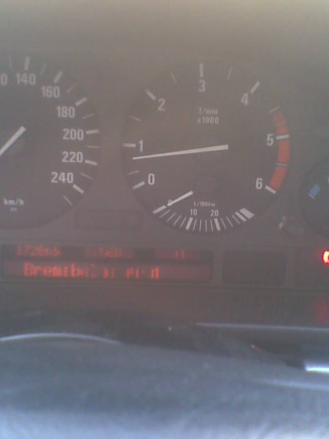

eroare in bord help
pun niste poze cu eroarea, nu se intelege bine pt ca sunt pixeli buliti, masina am puso pe tester in ro si nu mia dat nici o eroare desi eroarea era in bord, toate lichidele sunt la nivel , apare si dispare si este aprins si semnul ( ! ) cu rosu :twoup:(
poate ati mai avut careva problema asta sau care stiti cam ce ar fi sau pe unde sa caut

Bremslicht - verifica luminile de frana, mai precis al 3-lea stop pe frana (problema uzuala).
Sau daca nu e bremslicht e ceva cu frana (brems) (nu se vede nimic din poze).
LE. Senzori de frana.

probabil frana de mana nu e coborata in totalitate....de aia sta martorul aprins(ala rosu cu semn exclamarii), de aici si beep-urile
becurile nu sunt, merg toate, placutele pe spate sunt noi adik au vreo 4-5k si alea pe fata cred ca au vreo 15-20k dar chestia este ca nu imi apare mereu si nici nu scartie ca si cum ar fi fier pe fier, oricum ma uit maine dimineata la ele ca maine vin in romania si nu mai am unde si cand sa le pun
frana de mana e lasat jos.am schimbat si cablurile si sabotii de frana Bosch acum 1 luna deci nu cred sa fie vreo problema de aici.
placutele pe fata le-am schimbat de o saptamana Ferodo plus senzor si tot e aprins in bord martorul :)
Ai verificat daca ti se aprinde si becul de frana din luneta? Eu am patit la fel, dar la acela nu ma uitasem. Se schimba din portbagaj.
le-am schimbat toate cele 3 becuri de frana de pe spate si tot nimic.

Senzorul plasa de la airbag se repara cu 100% functionalitate si pt celalalt martor verifica comutatorul de la frana de mana care este sub burduful de piele de l frana de mana.da scaunul in spate si lasa-l pe spate si vezi ca din lateral ai 2 surubele care tin o masca in spatele careia este cablajul
