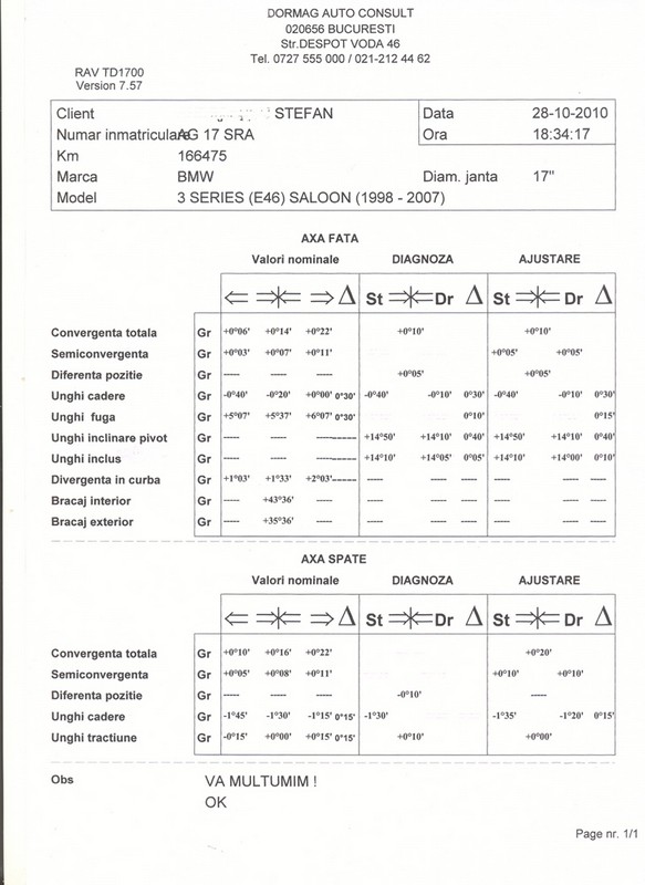

Eu mi-am facut geometria la un service din voluntari, cum vii pe colentina faci dreapta dupa pod, la avion si mergi vreo 200m pe strada aia... e pe stanga service-ul.
Acolo mi-a zis si mie ca se pot regla doar unghiurile de paralelism la rotile pe fata. Pe spate nu se regleaza.

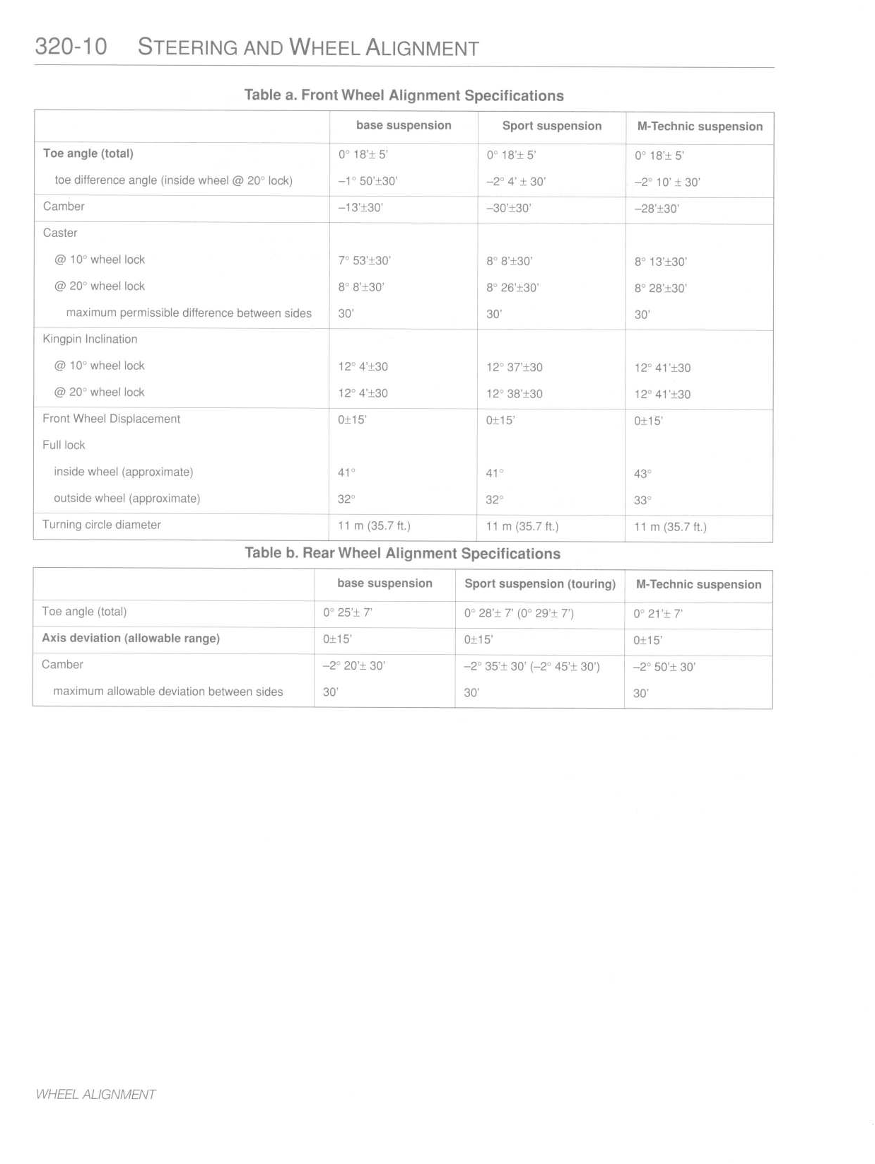

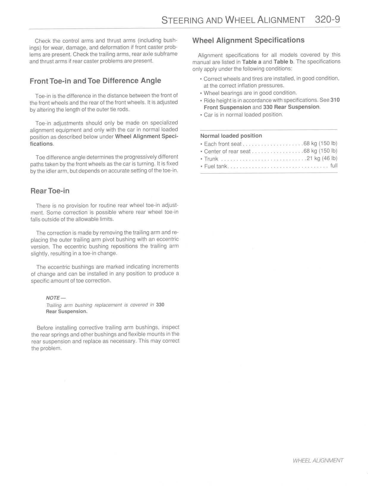

Consultati manulaul bentley la e34, sunt acolo toate reglajele de geometrie.

Pai de asta m-am dus, ca mi se parea prea cracanata pe spate. Vad ca si in manualul bentley scrie ca nu se fac reglaje pe spate decat daca ai anomalii mari. Altfel iti recomanda intai sa iti inlocuiesti piesele uzate cu unele noi.
