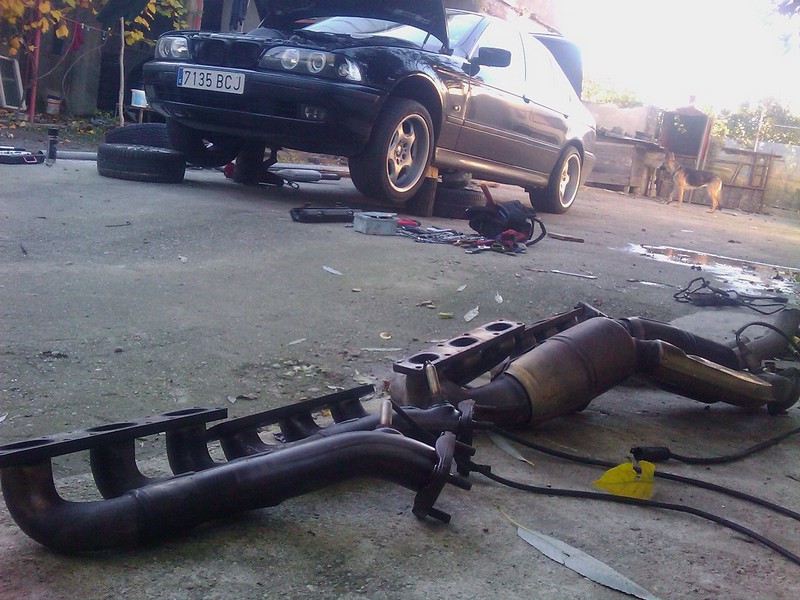

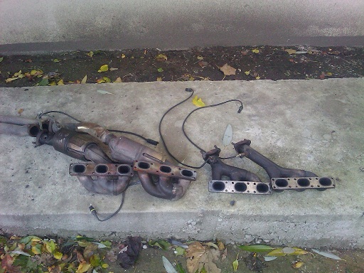

Sal,azi am mers si mi-am cumparat un catalizator de la un bmw din 2001,motor 2,2i 170 cp,problema e ca nu se potriveste cu al meu ,al meu e de 150 cp din 98,asta are 2 catalizatoare,dar vreau sa ii fac modificari si sa il pùn,pe kiuloasa trebuiesc scoase cateva prezoane,se monteaza astea 2 catalizatoare,pe urma se face o modificare sub masina intre astea 2 si catalizatorul meu ,normal asta din 2001 este euro 3,al meu era euro 2,,sunt curios ce o sa iasa,dar cu siguranta o sa imi iasa bine,sunt originale de bmw,azi am demontat tot,maine montez si sambata merg la service sa masoare gazele emise,m-a disperat catalizatorul asta,si daca nici asa nu merge ii pun unul de bmw ultimul tip adus din spania de la prieteni la comanda,toate se pot adapta la orice masina,doar sonda lambda se pune cea originala,bafta
