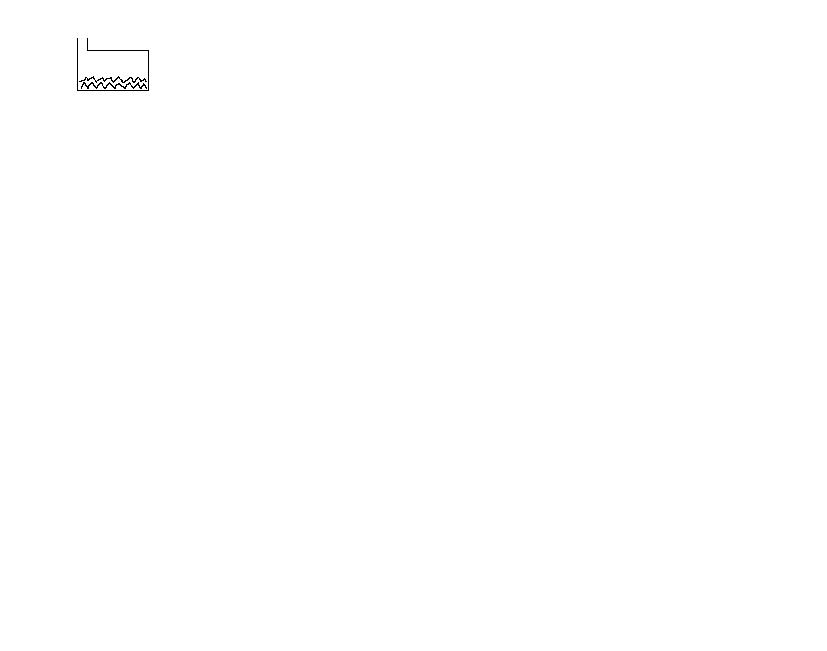

post-39582-1287558278_thumb.jpgAm si eu o problema nu stiu semnificati becului de la bord, in stanga jos e un led aprins in forma dreptungiulara si la baza lui niste "valuri", pare un vas care nu m-ai are lichid, am verificat vasul pentru stergatoare, vasul pentru lichid de frana si sunt pline, nu stiu ce vrea sa insemne asta? ma poate ajuta cineva . pls !!!!
posibil sa scada depinde daca ai mai umblat la buson a prins aer....la mine a facut dupa ce am schimbat lichidul si a mai ramas ceva aer si cand s-a dus a scazut nivelul..am completat si gata.
o alta data (asta vara) mi-a sarit vascocuplajul (am diesel- tu ce ai?) si s-a incins apa si dadea pe la supraplin. Noroc ca am observat rapid si am oprit. nu ar strica sa verifici si vascul asta daca ai...
Am verificat si ai avut dreptate e aproape gol vasul, treaba este ca nu stiu ce tim de antigel trebuie, albastru sau rosu. eu lucrez la un santier si am antigel albastru dar mecanicii de aici mi-au spus ca se poate sa nu fie bun acest gen de antigel, se poate sa fie un antigel de culoare rosie nu stiu cum se numeste. Care stie ce gen antigel se foloseste pentru e46 va rog sa-mi spune-ti. Merci !!!
