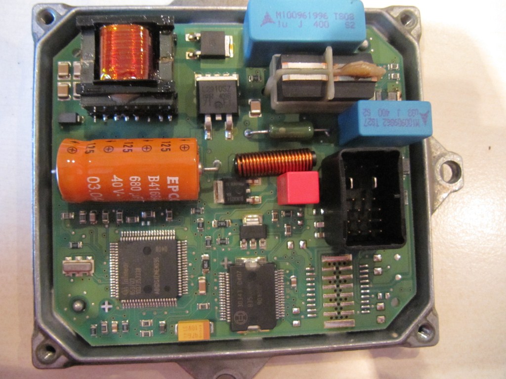

Dupa o problema similara am schimbat balastul.
Se manifesta la fel, se stingea si se aprindea aleator farul, si uneori se aprindea in bord avertizorul de bec ars.
Dupa ce a crapat, nu s-a mai aprins nici farul nici indicatorul din bord ! :twoup:
In dreapta sus se vede componenta care s-a topit.
