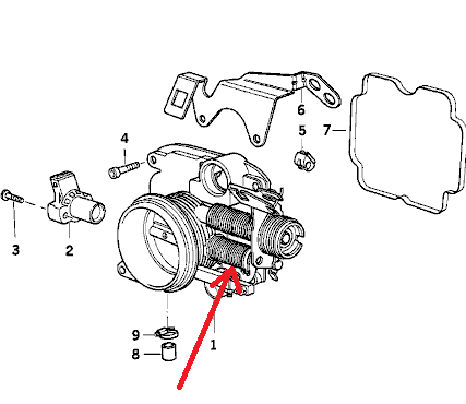

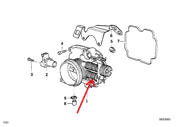

motorul este M60 , este un surub la clapeta de acceleratie , cu cat desfaci surubul mai mult , cu atat clapeta sta mai deschisa, si turatie mai ridicata la relanti.
Parca rpm-urile ralanti-ului sunt not adjustable in autodata. Cum se face de mi-am crescut turatia din acel surub cu 100 rpm ? e normal asa ceva ? Pt ce este acel surub ?

pai clapeta tre sa stea inchisa
deci la relanti , trece aer numai prin regulator , iar clapeta complet inchisa .Atunci la relanti de ce am uneori 500 rpm ? dupa ce o alerg are 650 rpm ? din ce o fi
Edited by ak_47
incearca sa revii la pozitia initiala cu surubul si sigileaza-l, nu se umbla acolo, risti sa strici corpul clapeta..
ralenti-ul nu poti sa-l maresti decat din tester, nu stiu daca merge la m60 dar merita incercat cu GT1.

nu prea am ce sa stric ,ansamblul ala de la clapeta e zdravan .
