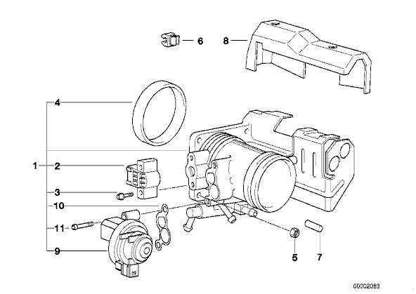

La fel ca si tine dupa ce am schimbat garniturile de la corpul filtrului de ulei la montarea pieselor la loc,am inversat mufa de la regulatorul de relanti cu cea de langa "tot un regulator"(nu stiu exact pt ce)! piesa 2 cu 9! vezi atasament)
dupa asta cand incercam sa folosesc dezaburitorul se aprindea martorul de baterie dar si cel de ASC!(cel de ASC statea aprins permanent)
am dus-o la tester la Contempo .Si-au dat seama ca sunt mufele inversate!
pe langa asta am schimbat si regulatorul de tensiune cel din spatele altrenatorului(defapt face corp comun cu alternatorul)
La fel ca si tine inainte testasem cu baterie noua si facea la fel!
sper sa te ajute sau macar sa verifici sa ai mufele corect legate!
