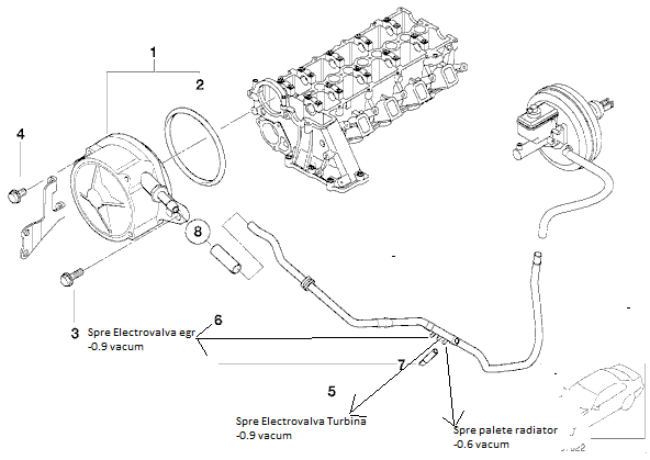

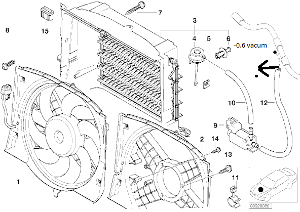

Astazi am rezolvat problema>Multumesc tuturor pentru sfaturi.Ce a fost problema? Din furtunul de vacum care pleaca de la pompa de vacum la pompa de frana este un mic distribuitor din care pleaca furtunele la egr la turbina si unul la paletele de langa radiator. Se pare ca desi ar trebui sa aiba acelasi volum de vacum pe toate 3 ,la primele 2 futunase vacumul este mult mai puternic decat la al 3-lea.La mine furtunul care mergea la electrovalva de la turbina era la al treilea .am schimbat furtunele intre ele (turbina cu paletele de la radiator) si acum e ok.Eu nu am umblat acolo de cand am masina deci asa am cumparato.Azi pot sa zic ca masina a renascut.
Mdaaa.....ar fi bine sa vada si fabio care in momentu cand am spus ca poate fi problema de la vaccum s-a suparat asa rau incat era sa-l pierdem pe el cu tot cu raspunsurile lui.Felicitari gojy.Nu la toate masinile exista cel de-al treilea furtun care merge la paletele acelea de la radiator kerosen,deci sa nu te agiti sa cauti ca tu nu ai asa ceva,iti spun sigur. :twoup:

daca te uiti mai sus...am zis ca trebuie 0,9 vacuum.. deci iese din discutie sfatul tau. no off. si acolo la t ul acela...nu e nici convertor de persiune ca sa faca din 09 06 la cele 3 t uri probabil pur si simplu era infundat acela pe care era controllerul turbo..la mine de exemplu mai sunt 3 locuri libere cu dop la ele..deci 3/..5 irelevant. toate au vacuum si toate trebuie sa aibe 09

Am observat azi ca motorul se incalzeste mult mai repede decat inainte.Daca inainte ii trebuia vreo 20 km sa ajunga acul la jumatate azi in maxim 10 km apa era la temperatura optima.Cum functioneaza palele acelea?Cand e rece motorul inchid si cand se incalzeste deschid?Poate cum zice fabio mie infundat stutul acela.Nu mai vreu sa umblu la nimic pentru ca imi place cum merge masina.

nu stiu exact cand se deschide jaluzeaua...daca tine de temperatura sau de viteza.dar 100% va zic ca trebuie sa stea inchisa complet cu motorul rece la relanti.
Take care....ahhh mi am reamintit... Jaluzeaua nu deschide progresiv. E comandata de o electrovalva de tip ON OFF nu ca cea de la EGR sau Turbo.
