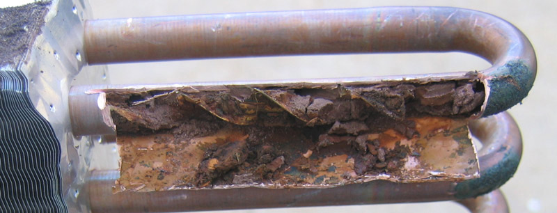

Masina nu o am de foarte mult timp,insa banuiesc si eu acelasi lucru ,radiator infundat furtunul iesire din robinet este fierbinte pe cand furtunul care iese din radiator .(.retur) este rece inra undeva in termoflot ...
ce solutie am fara sa dau bordul jos eventual schimb de radiator
il pot curata? sa incerc cu otet

pana sa te apuci de demontat borduil ca sa schimbi radiatorul verifica piesa aia de care ti-am spus mai sus
daca este blocata nu mai lasa sa patrunda apa in radiatorul de incalzire
