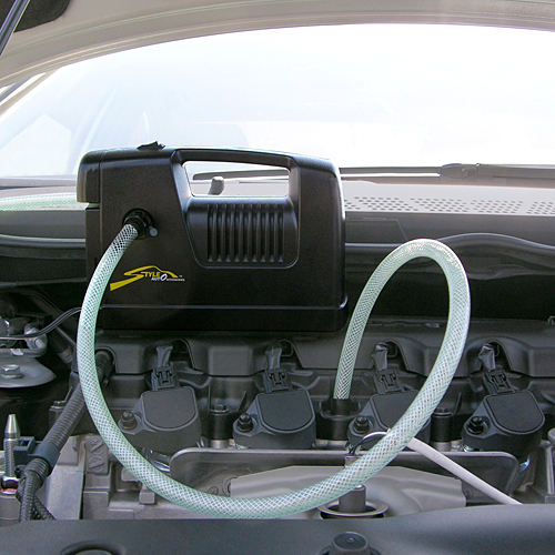

sa fiu sincer nu stiu de ce nu sunt mai multe service centers care sa ofere serviciul asta, e mult mai simplu si mai putin invaziv, decat sa desfaci 10-12 suruburi de la capacul de la transmisie!
Pompa e de vanzare si pentru utilizare rezidentiala ( personala ) costa numai 15 dolari US. Uite aici cum arata :
Edited by banateanul
