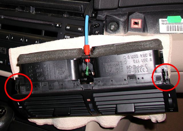

am incercat ieri sa desfac gura de ventilatie de deasupra casetofonului si nu am reuzit, am desfacut cele 2 suruburi de sub ea dar nu am putut sa o scot de acolo, mi-a fost frica sa trag mai tare sa nu o rup, am tot cautat pe forum dar nu am gasit nimic mai detaliat cu 2-3 poze cum sa pot sa scot grila aia de acolo.
vreau sa o scot deoarece am montat un cd-player aftermarket si nu intra cum trebuie acolo din cauza mufei prea mari. daca reusesc sa scot grila aia de acolo pot sa bag mana pe sus pe deasupra casetofonului ca sa aranjez mufa aia cum trebuie acolo.
Cand mi-am instalat dynavinul m-am chinuit 4 ore sa scot grila asta de ventilatie centrala, am crezut ca inebunesc, m-am invartit pe langa masina, am tras usor de ea, am bagat lanterna pe acolo sa vad cum e prinsa, dar NIMIC, 4 ore de chin, iar dupa cele 4 ore am tras tare de ea ,,,aveam 2 alternative ...ori se rupe si o fac praf ori iese ..... :twoup: :) :twoup:
Nu-mi aduc aminte in 30 ani din viata sa-mi faca atat de multi nervi ceva sau cineva , cat mi-a facut grila asta ..... :twoup: :twoup: :twoup:
Edited by edy1092
pai cam asta am facut si eu aseara am stat cred ca mai mult de o ora sa trag de ea, am desfacut suruburile am tras in toate felurile posibile, am si crapat-o in partea de sus, dar tot n`am reusit sa o scot, o sa incerc maine cum mi`a zis calin sa incerc sa o rabatez spre parbriz sa vad daca reusesc.
