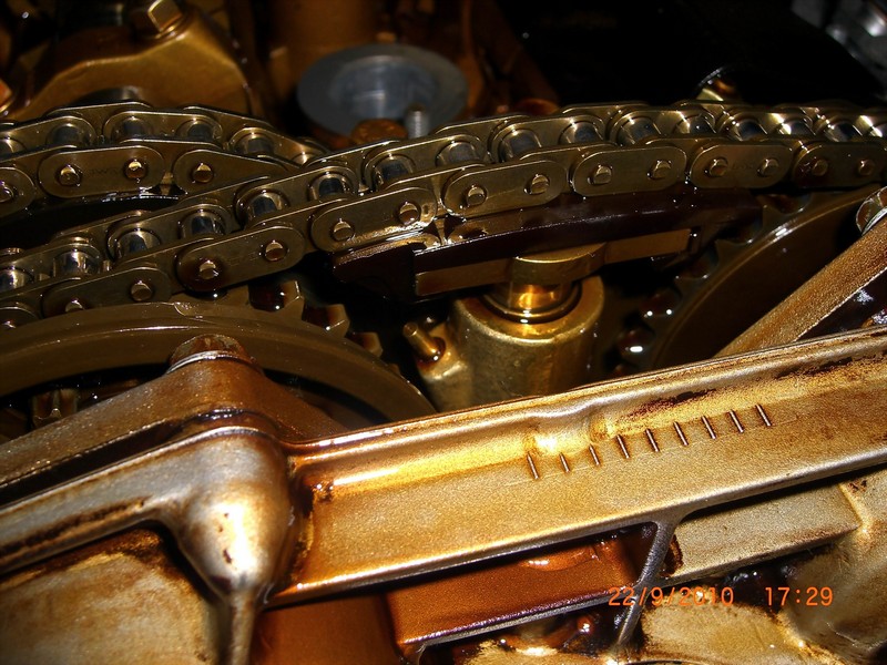

buna am un bmw 325ci din 2001,ai am 300 de mi km in el,si am inteles ca la km astia trebe sa schimb lantul si patine si tot ce este pe acolo,uni zic ca nu se schimba daca nu face figuri,alti zic ca se schimba,acum eu nu ma i stiu ce sa cred,stie cineva cum sta treaba,trebuie schimbat sau nu?la fel si cu vanosul,ala se schimba ?
Cel mai usor este sa te uiti la dintii pinioanelor, daca sunt ascutiti inseamna ca pinioanele si lantul trebuie schimbate.
http://img.photobucket.com/albums/v55/robjobuk/21062008095.jpg
Asta se intampla undeva la 300-400k km. Bineinteles ca asta depinde si de modul cum a fost intretinuta masina. La mine (200k) pinioanele arata aproape ca noi.
Inca 2 poze mai jos edificatoare - prima stare buna, a doua necesita schimbare.
http://i112.photobucket.com/albums/n200/petebee/DSC01269.jpg
http://i112.photobucket.com/albums/n200/petebee/DSC00118.jpg
Parerea mea e ca mai merge 50k fara probleme.
