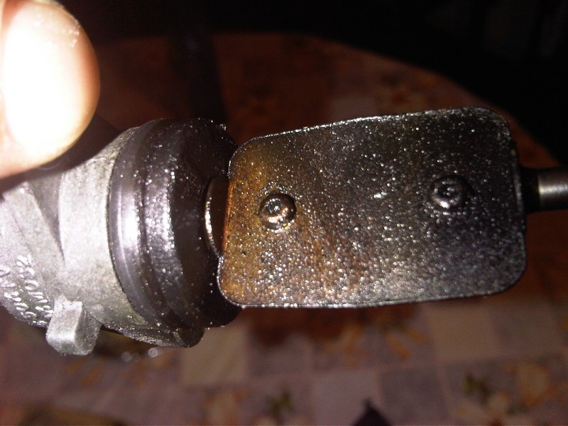

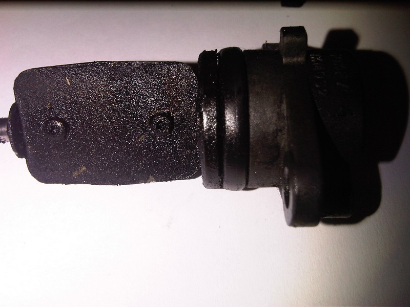

Salut tuturor,dupa cum spune si titlul topicului,astazi am indepartat faimoasele clapete de pe aspiratie,supuse ruperii nu de putine ori,in special la 320d pre facelift.Detin un 320 cd din 2005 si in urma cu 1 an cand masina avea 62 de mii de km,cu ocazia schimbarii bujiilor am facut si o curatare a egr-ului si a colectorului de aspiratie,iar dupa ce am analizat vizual fiecare clapeta am decis la acel moment sa nu le indepartez.Astazi dupa 1 an si 20 000 de km parcursi de la ultima curatare am decis sa fac o curatare a egr-ului si sa indepartez clapetele,dupa ce in prealabil am cumparat de pe e-bay inlocuitorii acestora.(sunt niste piese din aluminiu care astupa gaurile care raman in colectorul de aspiratie dupa ce se indeparteaza clapetele).
Ca o prima impresie,masina se pare ca accelereaza mai bine,dar cred ca se datoreaza curatarii egr-ului si a colectorului dar frana de motor se simte mai putin,dar acest lucru ma bucura defapt pentru ca schimbarea treptelor se face mai fluid,se simte ca la o cutie automata .
O sa postez cateva fotografii cu acerste clapete care la mine se pare ca erau inca in stare buna,dar nu am vrut sa mai stau cu morcovu......de cate ori acceleram mai violent.

Din cate stiu,clapete au si cele pre facelift,acestea doar au fost un pic modificate pentru facelift in sensul ca au majorat axul dar problema tot nu s-a rezolvat.Singura diferenta pe care am perceput-o dupa indepartarea clapetelor este ca frana de motor se simte mai putin,in rest totul ca inainte.
Este posibil totusi ca acele clapete sa fie destul de robuste,ma gandesc ca problema ar putea sa fie alta si anume ca la ralanti acele clapete fiind inchise ,acestea fiind actionate de un vacum la apasarea pedalei de acceleratie,daca acesta inceteaza sa functioneze si automat nu comanda deschiderea clapetelor,in acest mod se pot rupe
